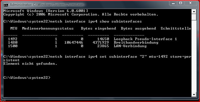

    also cmd als admin ausführen hat schonmal geklappt :)
    aber mit
    netsh interface ipv4 set subinterface "1" mtu=1492 store=persistent
    hat er (wie von dir schon vermutet) nicht die richtige erwischt, sondern Loopback Pseodo-Interface 1 (was auch immer das ist)
    wie schaff ichs das andren zu ändern? einfach 2 statt eins eintippen war s nich^^ (sorry das ich mich so blöd stell^^)
    hab den cmd ausschnitt mal angehängt
    glaub das könnte es ein

    netsh interface ipv4 show subinterfaces bringt als Ergebnis mtu von 1480
    Zum ändern / anpassen der MTU-Size:
    netsh interface ipv4 set subinterface "1" mtu=1500 store=persistent
    um dies zu ändern muss ich dann netsh interface ipv4 set subinterface "1" mtu=1492 store=persistent eingeben oder?
    allerdings lässt er das nicht zu, da ich nich die passenden recht hab (das problem hab ich öfter in vista, obwohl mein benutzer admin is)
    stellt sich die frage wie führe ich die operation das als admin aus? (bei normalen programmen is es rechtsklick "als Administrator ausführen", das geht hier aber nich so ^^)

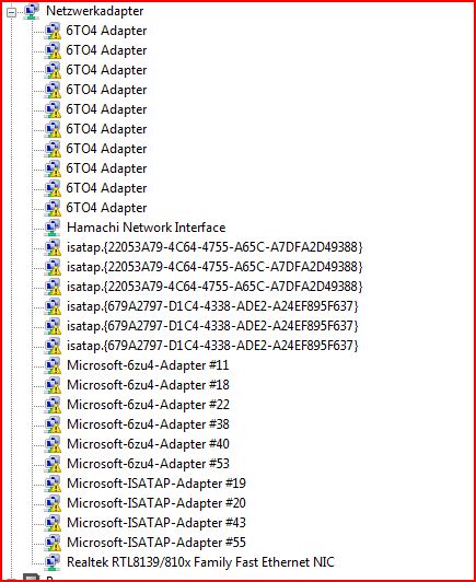

    Anscheinend sind die RAS Sachen irgendwas altes (DFÜ-Verbindungen wenn ich das richtig sehe). Kannst getrost rausschmeißen
    Die RAS dinger sind unter Internetoptionen nicht aufgeführt.
    Wenn das Löschen gesperrt ist: Klick
    werd ich gleich noch machen

    Wenn ich so vorgehe wie Megge das sagt stehn da allerdings nur 3 Verbindungen, in folgeneder Reihenfolge:
    Lan-verbindung
    Hamachi
    [RAS-Verbindungen] (mit so nem telefonzeichen daneben)
    Nachdem ich alle außer das realtek ding deaktiviert hab, warens immer noch die 3^^

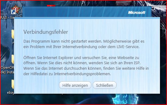

    hab mir heute DoW 2 geholt und wollte gleich online ne runde zocken..
    steam usw. eingrichtet Windows live acc gemacht, aber wenn ich die
    daten ingame eingebe kommt nur folgende Meldung:
    "Das Profil konnte nicht bei LIVE angemeldet werden. Möglicherweise
    liegt ein Netzwerkproblem vor oder der "Windows Live ID"-Dienst ist
    nicht verfügbar"
    Hab auch schon getestet ob es was bringt wenn ich antivir und firewall etc. mal ausschalte, leider nicht :/. Bekomme auch wenn ich über Start -> Programme -> Games for Windows Live gehe, keine Verbindung. Nur wenn ich den Browser öffne und die entsprechende seite her lade.
    Das Spiel ansich läuft einwandfrei, aber leider halt nur offline.
    Hoffe ihr könnt mir helfen :)
