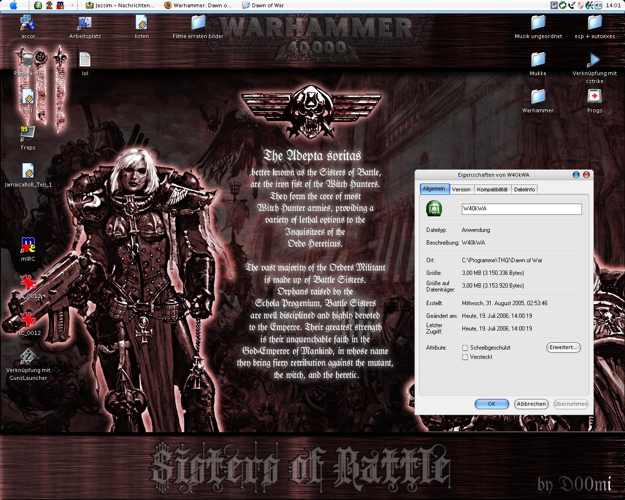

  • Mach nen Rechtsklick auf die Verknüpfung, und geh auf "Eigenschaften". Dann geh in den tab "Verknüpfung", dort dürftest du ein Feld namens "Ziel" finden und den Pfad zur *.exe etwa so:
    "C:\Programme\THQ\Dawn Of War\W40kWA.exe"
    an diesen Pfad hängst du den entsprechenden Parameter, mit Leerzeichen und Strich davor z.B. so:
    "C:\Programme\THQ\Dawn Of War\W40kWA.exe" -nomovies -modname necrons -forcehighpoly
    In diesem Beispiel startet die W40kWA.exe mit der necron mod, spielt aber keine Introvideos ab und die Einstellung für hohe Polygonzahlen ist aktiviert.
