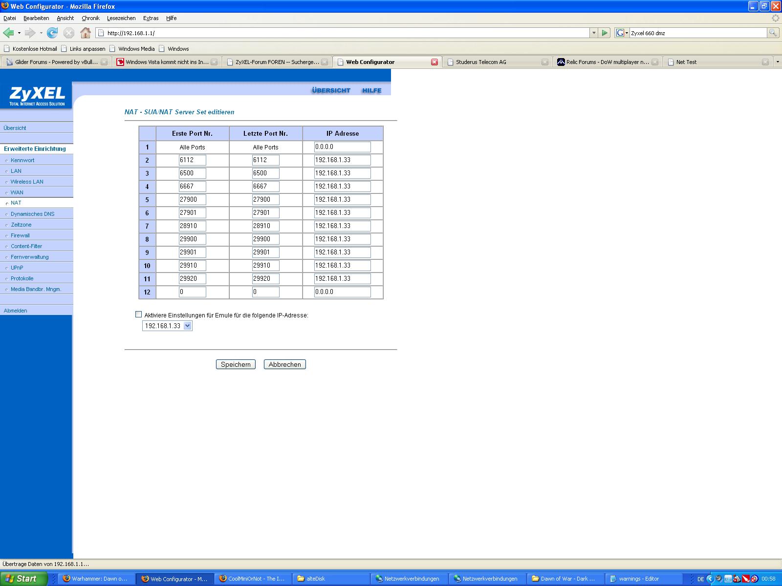

Zyxel 660HW Nat dected
  • Ich bin am Wahnsinnig werden. Ich hab son Schrott Ding von Zyxel Router (genaue Bezeichnung der unsagbar schlechten Box: P-660HW-T7C) von Arcor zugesand bekommen, und ich krieg einfach kein Spiel mit Dow hin.
    Ports sind offen, Net Test sieht so aus:
    Sending udp packet from 6112 to 6112
    Received from /66.134.89.225:6112 to 6112 "NAT detected"
    Received from /66.134.89.225:6500 to 6500 "udp pass"
    Received from /66.134.89.225:27900 to 27900 "udp pass"
    Received from /66.134.89.225:27901 to 27901 "udp pass"
    Received from /66.134.89.225:29910 to 29910 "udp pass"
    Received from /66.134.89.225:52772 to 6667 "tcp pass"
    Received from /66.134.89.225:32900 to 28910 "tcp pass"
    Received from /66.134.89.225:35822 to 29900 "tcp pass"
    Received from /66.134.89.225:33785 to 29901 "tcp pass"
    Received from /66.134.89.225:39641 to 29920 "tcp pass"
    Firewall ist ausgeschaltet
    trotzdem kann ich so gut wie nie joinen, immer kommt "Host konnte nicht gefunden werden", wenn ich selbst hoste: "konnte mit dem Game Server nicht kommunizieren"
    Ich denke dass es an dem drecks Nat detected.
    Nat auschalten ist ne nette idee, dann geht nur dann gar nix mehr.
    Ich würd ja auch meine geliebte Fritz Box wieder anschliessen, nur lässt die meine Frau und ihr Vista Notebook nicht ins Inet, was ein ähnliches Rätsel wie das Bermuda Dreieck zu sein scheint, da kann auch keiner helfen.
    Ach und noch ne freudige Nachricht: DMZ hat das Zyxel Dings schon mal nicht.
    Wie kann man denn so einen Rotz verschicken?
  • Tja, irgendwas is mitm Port 6112 falsch. Da müsste "udp pass" stehen. Check nochma in den Routereinstellung, ob der sicher offen is.
    Das is ja auch der wichtigste Port, da ganz DoW da drüber läuft. All die anderen sind nur Gamespy.
    Und poste verdammtnochmal ne warnings.log, wie ich dir schon im anderen Thread gepostet habe. -.-

    *EDIT* Dmz hat das Ding net, leider
    Und die Poerts sind offen.

  • Die Threads kenne ich leider schon alle.
    Ich hab wie schon gesagt die gesammte Router Firewall ausgeschaltet, ohne erfolg
    Eine Dmz Funktion besitz diese kleine Krüppelbox leider nicht.
