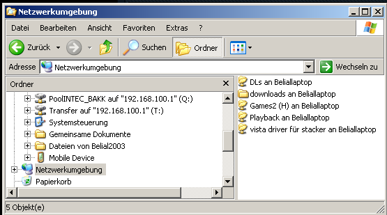

  • Mit einfacher Freigabe meine ich Rechtklick auf ein Laufwerk bzw einen Ordner und dann auf "Freigabe und Sicherheit", wobei ich stehts nur die einfache Dateifreigabe benutzt habe, die reicht für meine Zwecke und is problemlos einzurichten.
    Windows merkt sich das btw und setzt dann quasi verknüfungen zu den Verzeichnissen, direkt in der Netzwerkumgebung.
    Sieht bei mir dann ca so aus (bin net daheim, auf dem Desktop-Rechner siehst dann eigene Freigaben + die vom Laptop.
    Das Gruppenmodell hab ich bis jetzt wie gesagt nie verwendet, auch keine Ahnung, wie *n*x PCs (ich reagier btw nicht allergisch auf das Wort Linux, bekomm keine Blähungen und nix ;) ) da mitspielen, kann ich aber gleich amal mit einem Kollgen ausdiskutieren.
