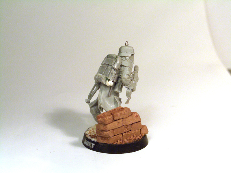

  • Es wird für die Basegestaltung bei Minis wie auch Gelände ja alle möglichen Materialien verwendet. Ich suche gerade nach was womit man eine kleine Mauer basteln könnte bzw. auch so einen Backstein verwenden könnte.
    Anbei mal ein Beispiel (was ist das für Material?). Was für Materialen kennt ihr oder verwendet ihr selbst für sowas?

  • Vllt kann ich sie dann gleich von selbst machen - mit irgend nehr Modelliermasse. Hmm, muß ich mir mal anschauen ... ich frag mich ob das auf dem Anfangsbild, auch nur Modelliermasse ist?
