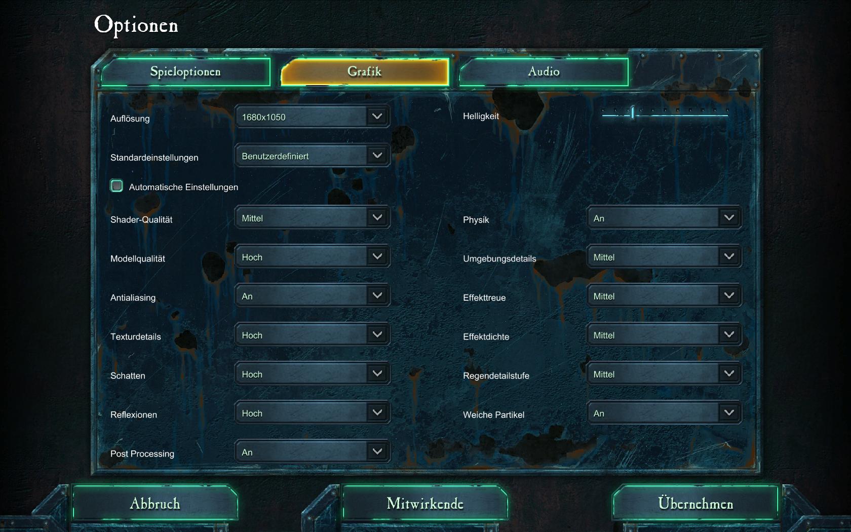

  • Ok habs gemacht :D läuft fast perfekt. (das scroll ruckeln ist weniger geworde, viel weniger. Aber immernoch minimal da.)
    Sieht jetzt so aus : Neu Bitmap (2).JPG
    Allerdings sieht die umgebung so leer aus jetzt T_T
    Weniger pflanzen und sowas.
    kann doch aber nicht sein das ich mit der hardware nur solche einstellungen benutzen darf und vor dem formatieren fast alles auf hoch..?
    Hab grad probiert die umgebungsdetail von mittel wiederauf hoch zu stellen
    Ergebnis : Mehr Ruckler.
    Vorher waren die aber definitiv auf hoch.

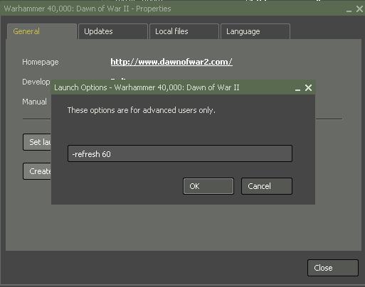

  • _könnte_ am bildschirm liegen.
    starte dow mal mit parametern:
    Code
    -refresh 60 -nosync
    (howTo)
