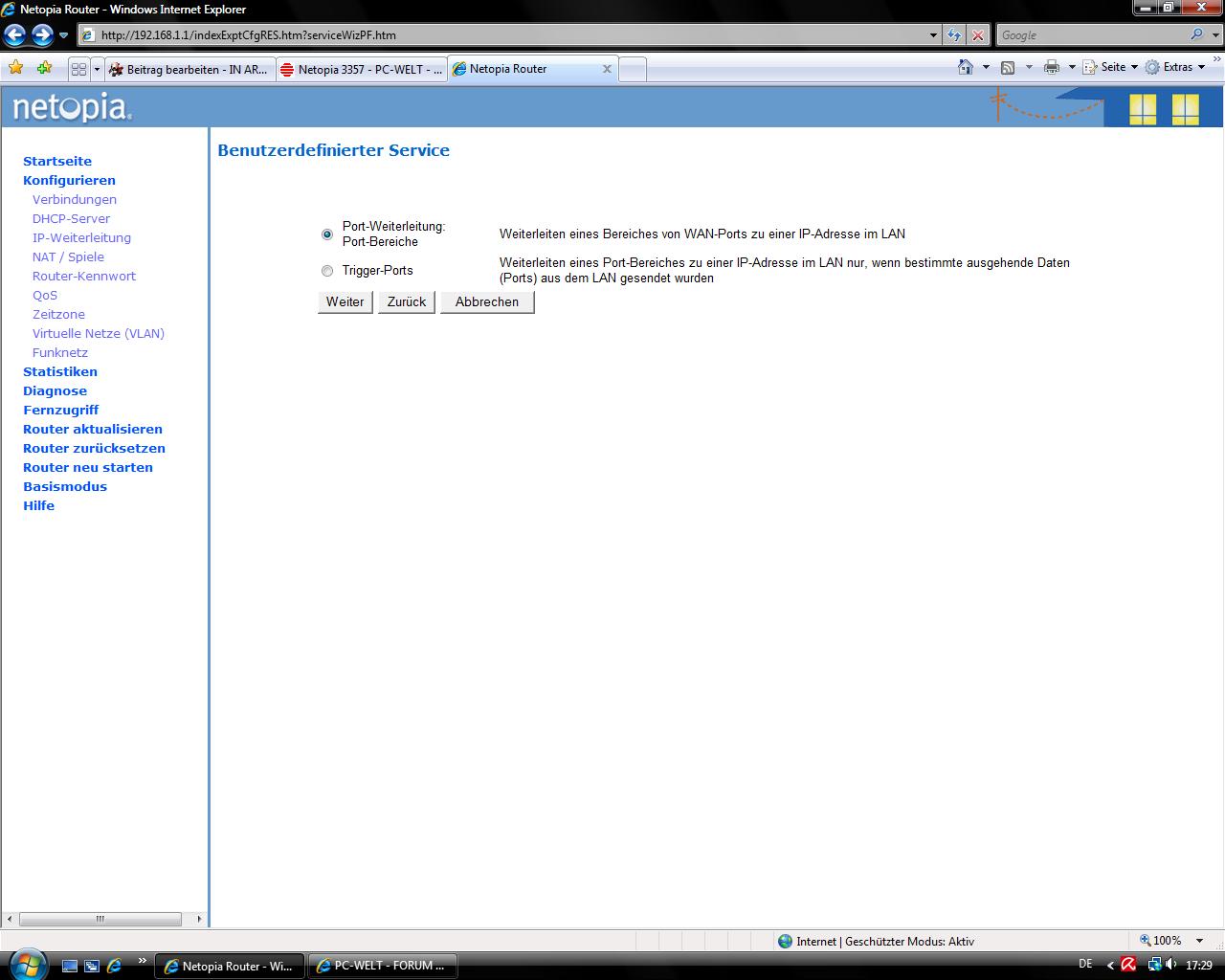

  • Also hab versucht, mich ein bisschen schlau zu machen. Mein Modell: Netopia 3357 NWG.
    Hat sogar ne NAT/spiele Funktion im Expertenmodus nur dow2 ist leider nicht dabei.
    Also dachte ich mir, ich gehe mal auf benutzerdefinierten Service erstellen, nacher kommt die Frage ob Port-Weiterleitung:
    Port-Bereiche oder Trigger-Ports
    welches muss dann nehmen und vorallem wie kann ich genau die ports bestimmen? (scheint nicht möglich zu sein)

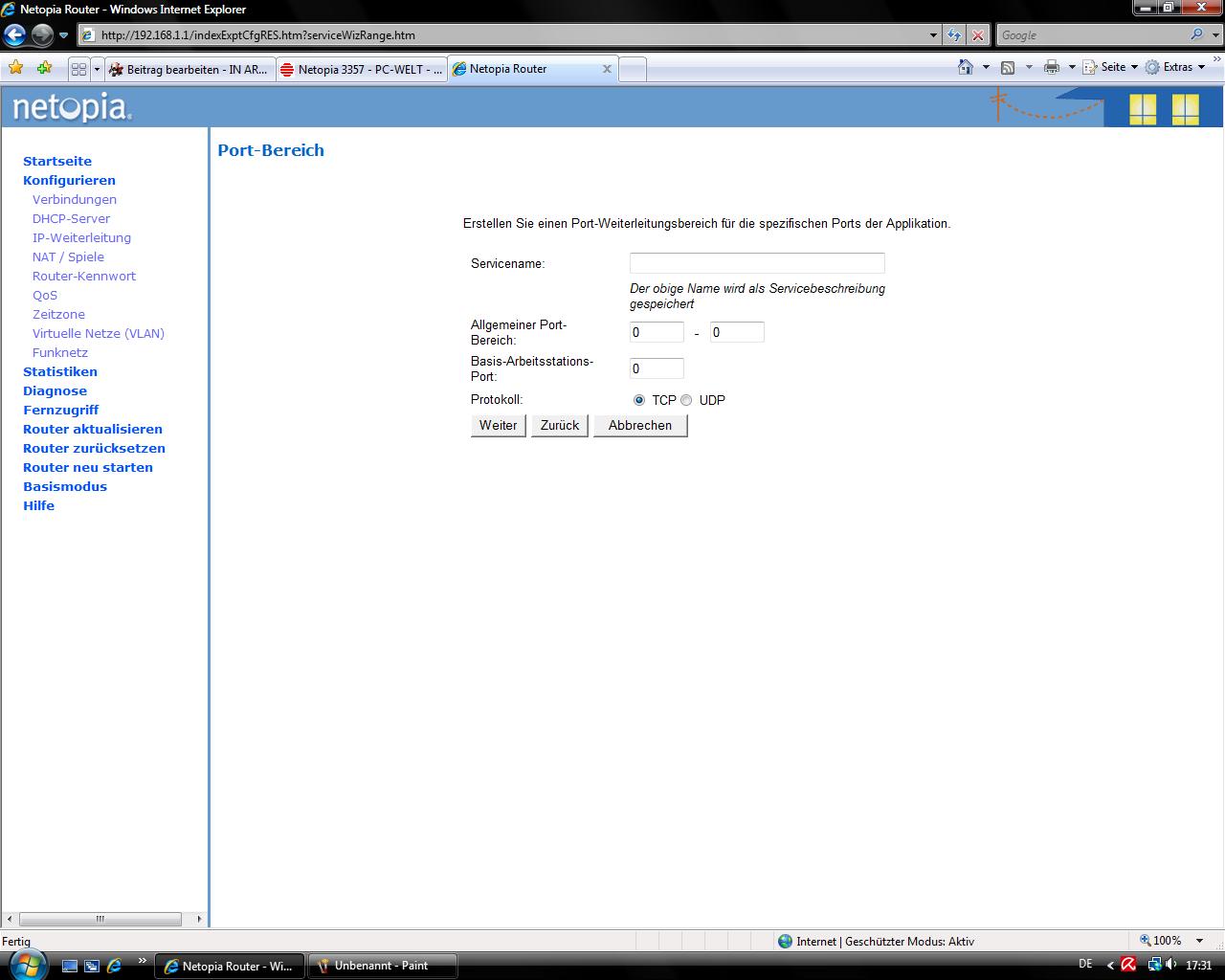

    Noch Pics gemacht
  • 8|
    zweites Bild, da jeden Port freigeben und gut ist. Mußte halt jeden Port einzeln eingeben. Da wo steht Allgemeiner Portbereich gibst du halt jeden Port einzeln ein heißt z.B. allg. Portbereich 80 - 80, Basis-Arbeiststationport kp, und dann entsprechend der List in den FAC TCP oder UDP markieren.
    Gibt es für dein Gerät kein Handbuch oder sowas?
  • Zumindest hab ich kein Handbuch, sags mal so. Sind es aber nun Trigger Ports oder die Ports Weiterleitung? Oder spielt das gar keine Rolle?

  • Naja Modellnummer ist zwar nicht die gleiche........... auf jedenfall hats jetzt endlich geklappt!!!
    Juhu, danke dir Sancti für deine Geduld und Hilfe!!!!! Ist ja nicht umbedingt selbstverständlich, dass man so nett unterstützt wird.
