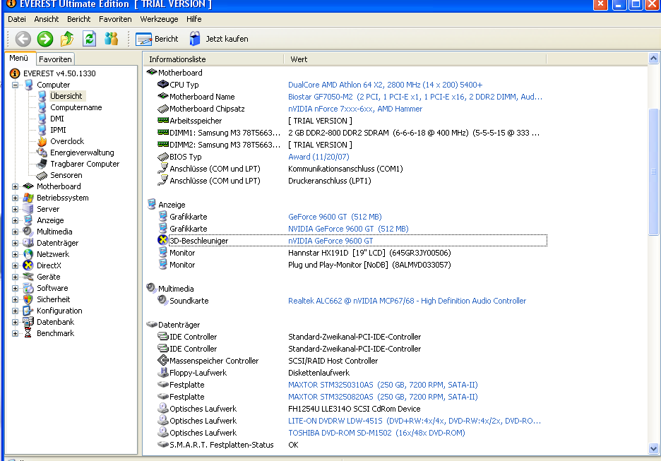

Nunja, die neuesten Treiber installiert? Sonst sollte es mit den richtigen einstellungen auf deinem System eigentlich mindestens auf Mid flüssig laufen - auch in Einheiten-intensiven Multiplayer Schlachten.
BTW: warum hast du die Everest Ultimate Edition geholt, bzw die Trial Version? Hol dir die Home Edition, ist kostenlos und dann wird auch alles angezeigt. Die paar Features brauchst du ned... Außerdem sagtest du du hättest eine 6800 XT, Everest sagt da was anderes
jau das war meine alte karte hab ich verwechselt
