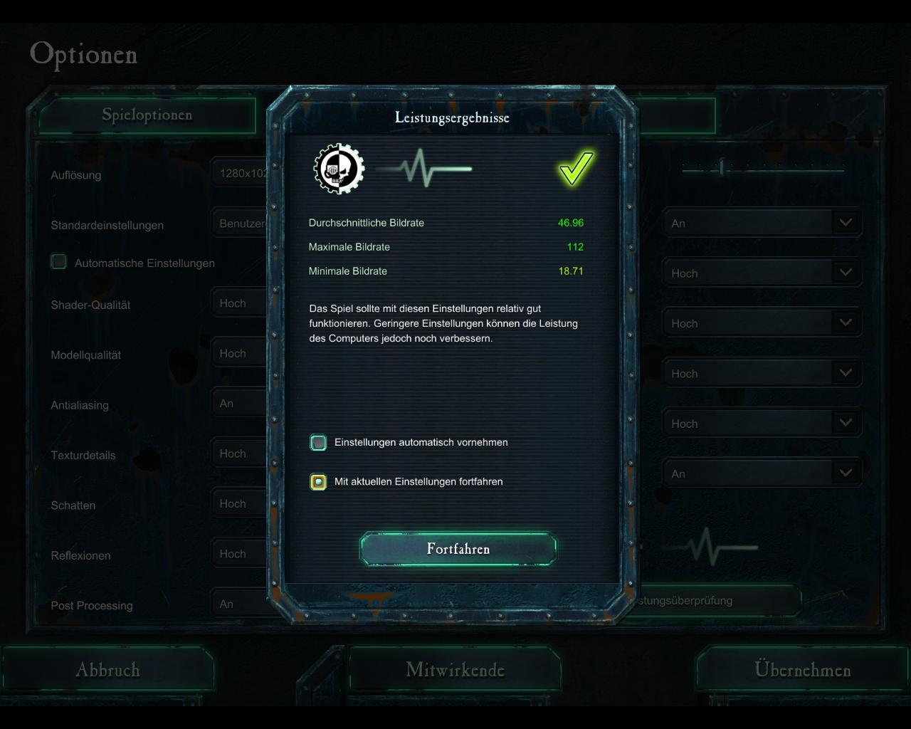

  • Zwei GB Ram hab ich eben weil Windows XP ja mehr sowieso nicht umsetzten kann. Spiel es auch auf den höchsten Auflösungen ohne zu ruckeln und dass sochn seit es erschienen ist. Das problem hab ich aber erst sei kurzem.
    Den Grafiktest hab ich gemacht, es war auf jedenfall grün ich weiß aber nicht mehr ob 48 oder irgenwas in die 60 als Durchschnittswert war.
    Das kann nicht sein. DoW II erfordert weit mehr als dein System, um alle Grafikeinstellungen auf max. zu haben und trotzdem 48FPS zu haben, von 60 wollen wir mal gar nicht reden. Deine maximale FPS könnte bei 48 liegen, aber garantiert nicht die Durchschnitts FPS.

  • 2 GB, wenn es wirklich gute Bausteine sind ja. Aber net wenn es eben net so gute sind und man das Spiel auf max. Einstellungen laufen lässt.
  • also ich hatte mit ner hd4870 und 4gb (effektiv 3,3) DDR2 Ram (Gskill, 800mhz), wenn auch einem schlechteren Prozessor (AMD x2 64 bit 2,4 ghz) durchschnittliche FPS von 33,x (alles unter xp home mit maximalen Details etc)
    Daher bezweifel ich, dass er 48, oder gar 60 hatte. Ob dadurch das Problem entsteht weiß ich dennoch nicht.

  • Ich möchte jetzt keinem zu nahe treten aber ich kann versichern dass das Game mit allen Einstellungen auf maximaler Stufe früher perfekt lief und es auch jetzt noch tut wenn es nicht einfriert. Ist ja nicht bei allen Spielen sondern nur manchmal eben. Was die FPS angeht reiche ich auch gerne einen Screenshot nach.

    Und zum Thema 48FPS:
    Da muss sogar ich LOL sagen. 48Fps sind sogar das Mindeste was man mit so einem Rechner haben muss. In der DXDiag steht 1280x1024 drin und mit dieser Auflösung sollten auch 60 machbar sein auch wenn man 2GB RAM und 512MB VRAM hat.
  • Da hast du recht jedoch gibt es das ultra soweit ich weiß nur bei zwei Einstellungen. Kann das aber wenn es gewünscht wird auch mal einstellen und testen.
