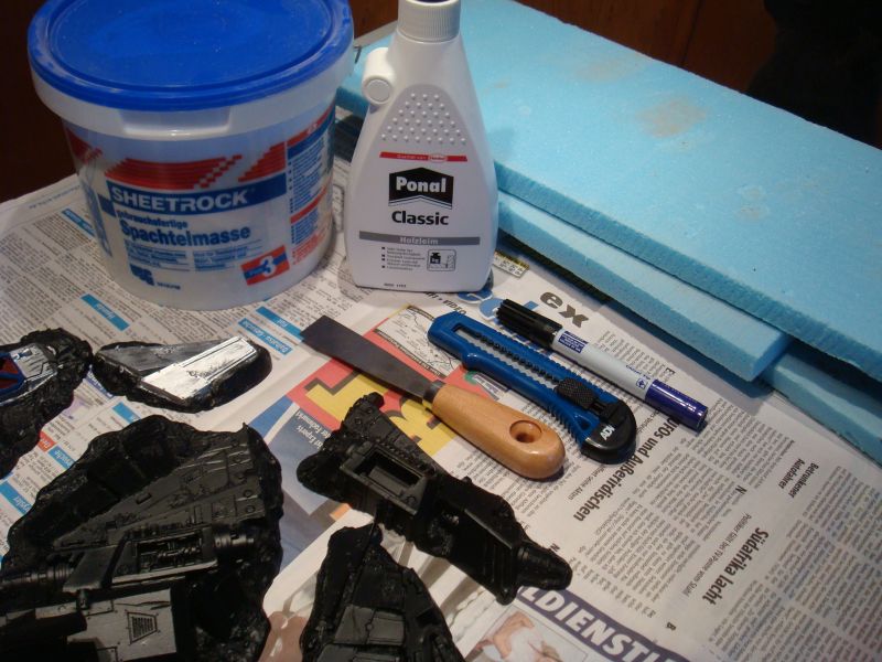

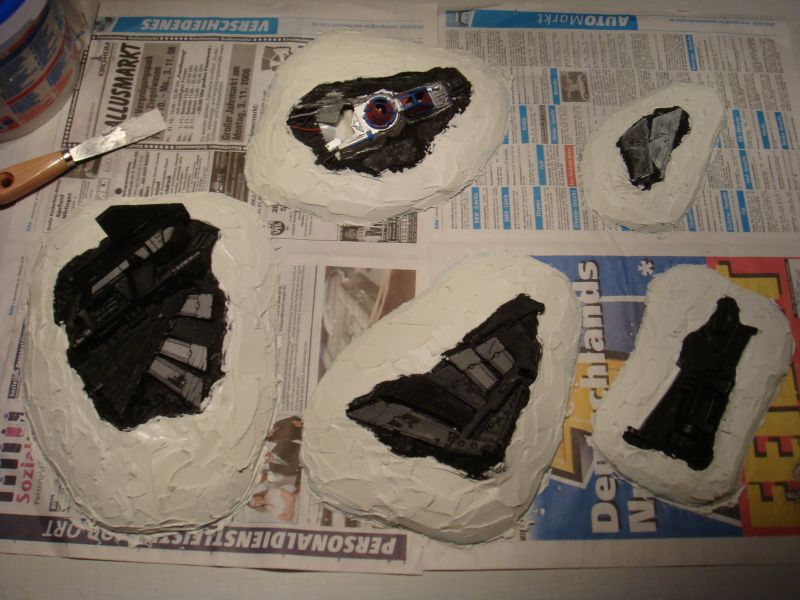

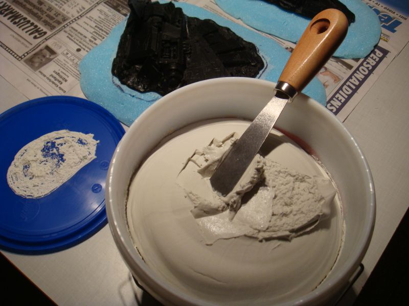

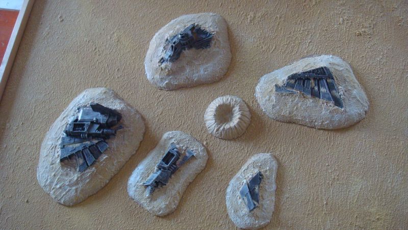

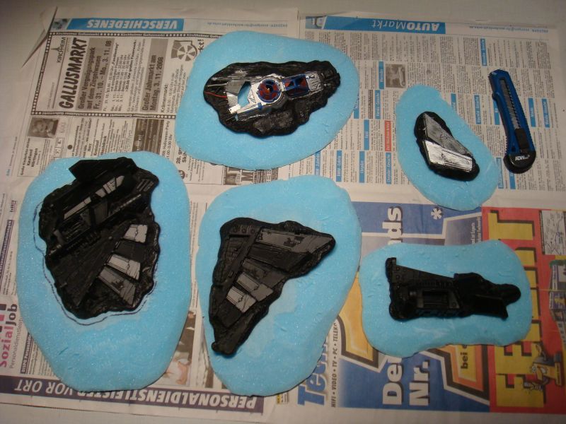

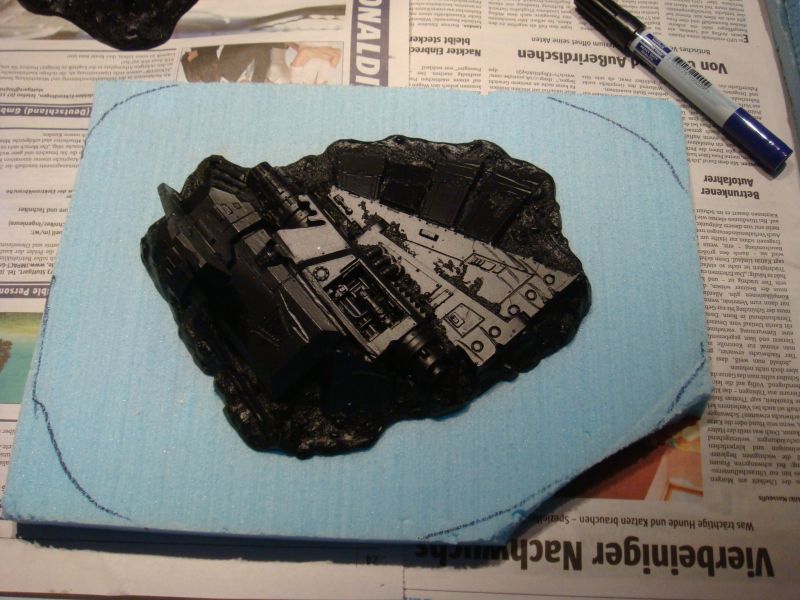

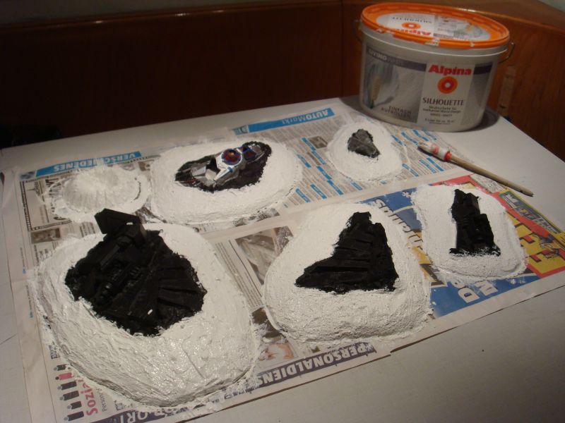

  • Also mit Bastelleim / Holzleim / Ponal ist man bei Bases gut bedient. Für ne Spielplatte nimmt man Strukturfarbe!
    Um eine Base zu machen kannst du alles mögliche als Grundlage nehmen. Z.B. Styrodur, die Kanten abflachen, mit Spachtelmasse verspachteln, Strukturfarbe oder Holzleim mit Sand drauf, anmalen, beflocken ... ein Tut hab ich jetzt auf die Schnelle auch nicht an der Hand.
    Sag mal was du konkret suchst!?
    Edit: Das ist zwar ne Platte, aber von der Idee her schau mal hier: Link
    Ich such grad noch paar Bilder von meinen Sachen, ich hängs noch ran.
    Edit2: So nur, damit du mal eine Idee kriegst von dem was ich erzähl hier im Anhang paar Bilder ... ich schreib andermal noch was dazu oder du fragst wenn noch was wissen möchtest.

  • Ja, Strukturfarbe haut man ja auch zu Hause an die Wand und dort hält es auf großen Flächen, daher findet es auch in unserem Hobbybereich Anwendung. Es hält gut und läßt sich nicht so schnell abreiben wie Sand, zudem hast du gleich eine Struktur.

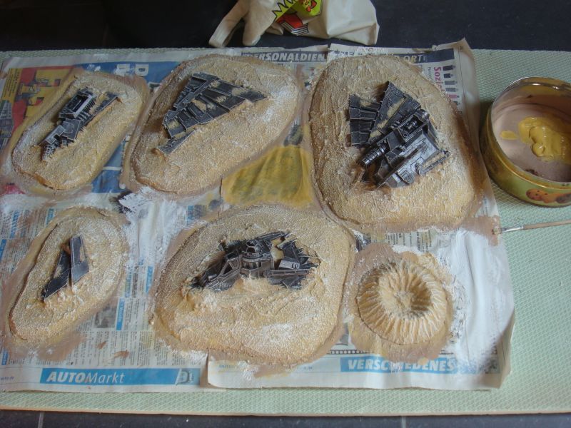

    Für ein helles Wüstenschema hab ich Abtönfarben braunbeige, ocker und weiß genommen. Hier mal die Platte die ich vor langem gemacht hatte: Link
  • 1)Zum bemalen: Grundschicht braunbeige, danach trockenbürsten mit ocker, in das man immer mehr weiß mischt?
    2)Zur Struktur: Sollte man Strukturpaste oder Strukturfarbe verwenden? Und wo ist der unterschied zwischen den beiden, ich blick da immoment net mehr durch...
    • Malen: Ja, ich hab braunbeige genommen und einmal komplett angemalt, dann mit ocker trocken gebürstet und dann wie du sagst mit weiß aufgehellt, am Schluß sogar leicht nur mit weiß drüber gebürstet
