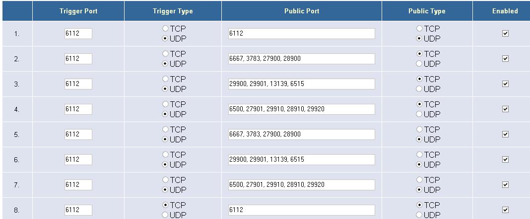

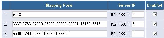

da kauft man sich voller Vorfreude DoW: Anthology, installiert und will erstmal in die online-lobby: geht schonmal nichtdas war vor ca. 2 Stunden, ich hab hier alle möglichen Threads gelesen und die Ports alle freigeschaltet, die hier standen
Der Net Test zeigt mir immer "pass" an, an der Windows Firewall kanns nicht liegen, hatte die während meinen Versuchen deaktiviert...Ich hab mal Screens von den freigeschalteten Ports gemacht und das Net Test Protokoll angefügt [das obere sind die geöffneten ports, das untere die forwards]
bei den trigger ports hab ich einfach mal überall 6112 udp angegeben, das könnte eine stelle sein, an der es liegt.. ich weiß aber leider nicht, was da hin soll :[
