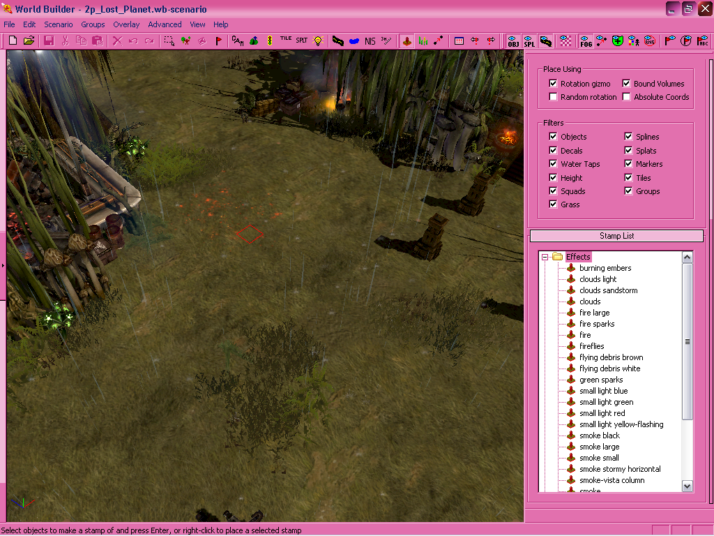

Okay. Kurz zum Verständnis, alles was du per Stamp platzierst fällt anschließend nicht mehr unter die Kategorie Stamp, sondern ist dann ein eigenständiges Splat, Objekt, Höhenstufe, oder Action Marker.
In dem Fall möchstest du kein Stamp löschen, sondern einen Action Marker. Den entsprechenden Modus bekommst du per Klick auf das rote Fähnchen, dann lässt sich dieser Glut-Effekt einfach anwählen und löschen

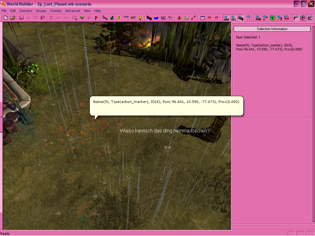

hab selbst den effekt selbst gelöscht aber in meiner map is der immernoch
also das ist dieses fire ground ka was habs ja gelöscht war bei mir das 2te von oben
temp is auch leer
aber ich habs sogar nach dem schließen und neustarten noch auf der map
temp is auch leer
Gute Frage. Wobei umbenennen ja nicht so wichtig wäre, die werden ja eh durchnummeriert. Es gibt den Ordner *\Steam\steamapps\common\dawn of war 2\Tools\ToolsData\WorldBuilderData\Stamps\Temporary, da wäre es evtl. möglich die "extern" zu löschen. Hab ich aber selbst noch nicht ausprobiert, will also nichts versprechen. Erstmal noch eine unbeantwortete Frage
ehm hast mittlerweile ne lösung gefunden? hab das gelöscht im verzeichnis aber wennsch editor auf mache habsch immernoch son teil was ich da net haben will x.x" bekomm das nemma weg
