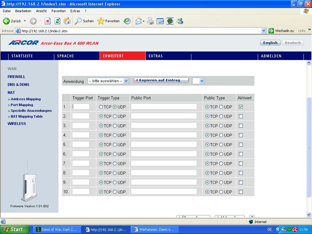

  • Also ich komm grad nich so ganz klar...
    Was soll ich hier genau eingeben? Und wo?
    Sry, hab sowas noch nie gemacht ^^'
    Files
    mein eigentliches Element.
  • in die beiden Textfelder trägst du die jeweilige Portnummer ein (kannst bei beiden das gleiche eingeben.
    Bei den beiden Radio-Buttons gibst immer das für den jeweiligen Port verlangte ein.
    Für den ersten Port sieht der Eintrag dann etwa so aus:
    6112 -----[ ] TCP [x] UDP ------ 6112 ----- [ ] TCP [x] UDP ----- [x] (aktiviert)

  • Mal was anderes weiss jmd zufällig wie ich bei einem Asus SL 200 mehr als die beschrieben 10 ports nutzen kann ?
    wenn ich für DoW alles drinne habe kann ich keine weiteren eintragen was ein bischen unglücklich is ^^
    Hab selbst schon gesucht und ich weiss das z.b. bei der Fritzbox mehr geht oder ?
    Original von Cosmo_naut
    Probier mal nur mit dem Port UDP 6112. Könnte sein, dass auch alles nur mit dem alleine funktioniert.
  • noe geht nur wenn ich einzeln alle ports freigebe mir ginge es eher darum ob jmd weiss ob ich portbereiche freischalten bzw zuweisen kann habs schon mit ver. sonderzeichen probiert aber bisher ohne erfolg :/
