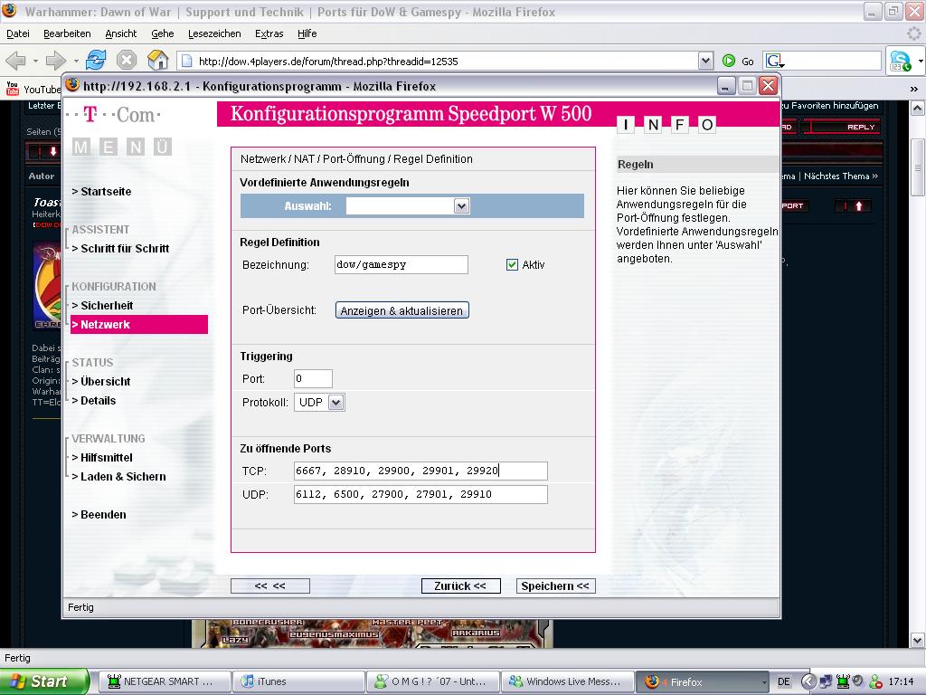

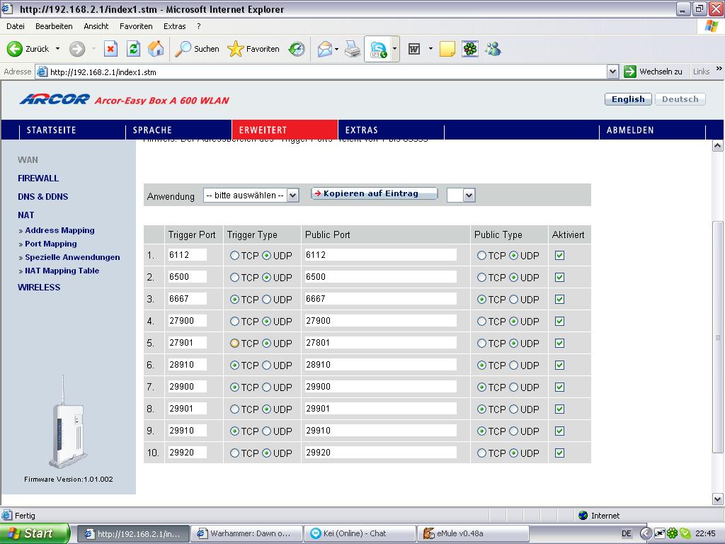

  • Da ja immer wieder die Frage aufkommt:
    Welche Ports müssen denn im Router für DoW und Gamespy freigegeben sein, da ich nicht zur Lobby connecten kann?.
    Dafür dann hier ne schöne Auflistung.
    Einmal für Dawn of War:
    UDP 6112
    Einmal für Gamespy:
    UDP 6500
    TCP 6667
    UDP 27900
    UDP 27901
    TCP 28910
    TCP 29900
    TCP 29901
    UDP 29910
    TCP 29920
    Wer dann auch nochmal testen will ob ers auch richtig gemacht kann den Network Tester im Relic Forum benutzen.

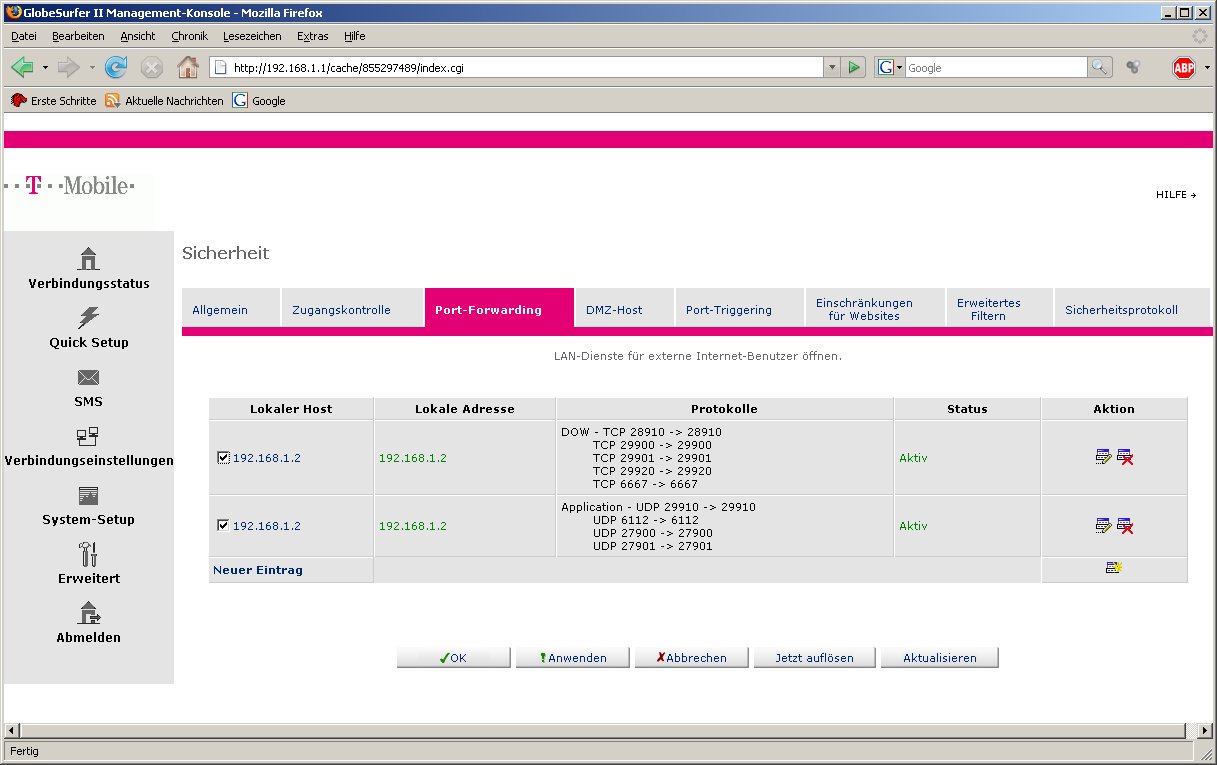

  • bitte mich jetzt nicht hauen oder sonst was wenn ich die frage stell???ich hab ein adsl router, und wollt jetzt mal fragen wo ich die ports frei schalten kann.Hab das noch nie gemacht, muss ich da auf den router zu greifen oder nicht????
  • ohman nochmal ne dumme frage und was muss ich da anklicken oder besser gesagt machen. Bei mir steht spezielle einstellungen:
    Dynamisches DNS
    >> Verbindungstimer
    >> NAT (Network Address Translation)
    >> RADIUS Server Einstellungen
    >> Feste Adressumleitung (Static Route)
    >> IP Filter/Firewall Einstellungen
    >> VPN und externe Einwahl
    >> Universal Plug and Play (UPnP)
    wo kann ich da die ports eintippen oder bzw frei machen?.Ich sag schon mal danke im vorraus
  • Danke toaster, hättest mir nur sagen soll das ich in die nat einstellung gehen soll.Ich kann jetzt einwandfrei zocken. Hab heu einen neuen router bekomm, und ich wusst nicht wie ich die ports frei schalten kann, hat sonst immer mein älterer bruder gemacht. Aber es geht wieder einwandfrei danke noch ma bekommst dafür einen :27: und a :16:

  • Im Topic ist ein Link. Wenn man auf den klickt, kommt man auf eine Seite, wo man seinen Router auswählen kann und dann für welches Game. Da steht beschrieben mit Bildern wie wo und wann man die Ports freigibt., wenn auch auf Englisch. :)
    Topic lesen ftw. ;)

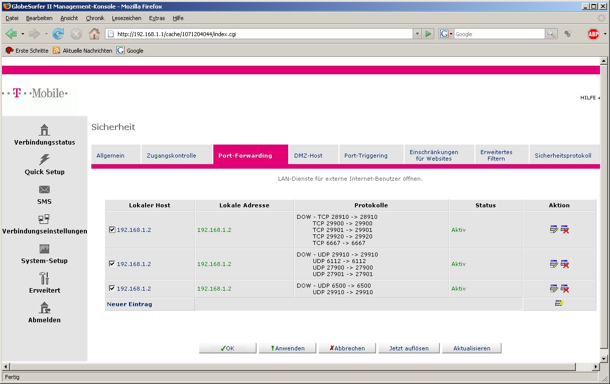

  • sry das ich hier mal was reinposte...
    hab volgendes problem, ich kann irgendwie keinen einzigen spiel joinen. lobby funktioniert ohne probleme. nur dann haperts so langsam.
    Router: Netgear WGR614 V4
    Atm per W-lan eingeloggt, da umzugsarbeiten die standert kabel verbindung verhindern.
    hier der nettest.
    Habs mit forwarden und auch triggern versucht und kann mir langsam nimmer erklären was das problem an der sache sein soll :(
    gruß basti
    Edit:
    hat sich dann erledigt *freu*
    Sending udp packet from 6112 to 6112
    Received from /66.134.89.225:6112 to 6112 "udp pass"
    Received from /66.134.89.225:6500 to 6500 "udp pass"
    Received from /66.134.89.225:27900 to 27900 "udp pass"
    Received from /66.134.89.225:27901 to 27901 "udp pass"
    Received from /66.134.89.225:29910 to 29910 "udp pass"
    Received from /66.134.89.225:47790 to 6667 "tcp pass"
    Received from /66.134.89.225:42177 to 28910 "tcp pass"
    Received from /66.134.89.225:48210 to 29900 "tcp pass"
    Received from /66.134.89.225:45489 to 29901 "tcp pass"
    Received from /66.134.89.225:60244 to 29920 "tcp pass"
    grüße basti
