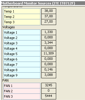

  • Danke für die schnelle Antwort.
    Da ich mich ja so garnicht mit solchen Dingen wie Temperatur auslesen auskenne, habe ich mir jetzt mal auf die Schnelle ein paar Tools gesaugt, die aber leider nicht so einfach funktionieren wie man sich das oft wünschen würde.
    Naja, jedenfalls gibt mir das 'ATI Tray Tool' follgende CPU-Werte:
    Temp1: 38,00
    Temp2: 37,00
    Temp3: 27,00
    (siehe auch Bild im Anhang)

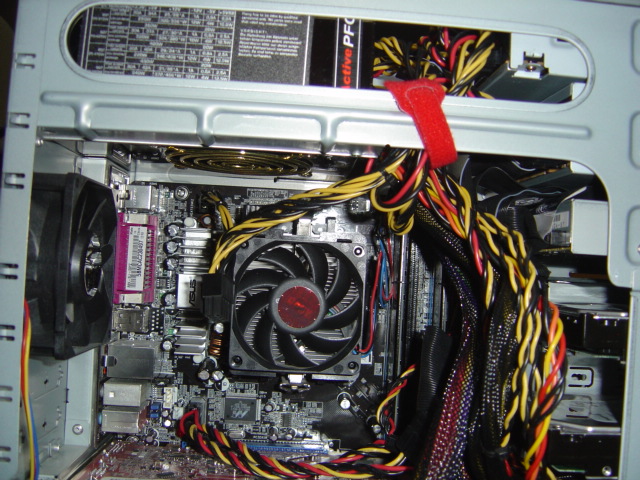

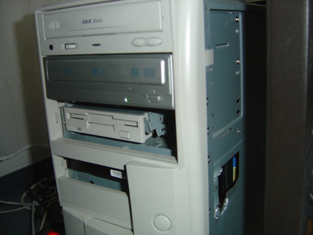

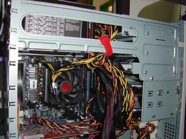

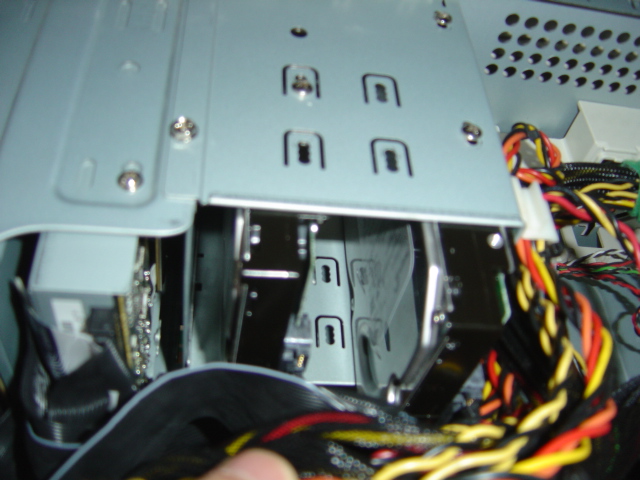

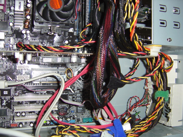

    Ich hatte mal wieder Zeit DoW länger zu zocken und konnte somit meinen PC unter Dauerbelastung testen.
    Tja, er hat sich mal wieder erhängt, d.h. kurz bevor nix mehr geht, kommt ein kurzer Soundfehler und dann hilft nur noch ein 'hard'-Reset.
    Eigenartigerweise stürzt er häufig nach 4-5min (Echtzeit) bei DoWSanctuary-Replays von Servant ab. Vielleicht liegts am Skill. Den ist er von mir nämlich nicht gewohnt :P Die DoWS Replays unterscheiden sich doch nicht von anderen Replays oder?
    Ich habe auch mal während ich gegen den Comp gespielt habe, das CPU-Temp-Programm laufen lassen und es hat Werte im Bereich von 70 und 1? angezeigt.
    Die rote einstellige Zahl hat mich ein bisschen verwirrt aber nehme an dass die Anzeige nur 2 Stellen hat. Jedenfalls kann ich nicht sagen wie genau die Werte sind, allerdings ist er dann nach ca. 10min ingame abgestürzt :rolleyes:
    Noch ein paar Angaben zum PC:
    - er ist nicht übertaktet
    - die Festplatten (2 SATA als RAID) sind in den entsprechenden Slots eingebaut
    - das Gehäuse ist zur Zeit offen
    Ich kann mir nicht erklären warum die Festplatten so heiß werden und die vorgeschlagenen HD-Kühler kann ich beim jetztigen Standort der Festplatten auch vergessen.
    Ich habe mal 'Datenträger bereinigen' und Defragmentieren' ausgeführt, vielleicht läufts jetzt stabiler...
    Anhang:
    Bilder vom PC
    Anmerkungen:
    CPU: rechts sind die Festplatten zu sehen
    unten: rechts unten wäre noch Platz für einen Fan, allerdings ist die Frontabdeckung an der Stelle ziemlich dicht -> erwatete Leistung ist gering
    HDs: Nahaufnahme der Festplatten. Die obere Festplatte sitzt jetzt auf dem Platz des Diskettenlaufwerks, das ich ebenfalls einen Slott erhöht habe, damit die Festplatten nicht direkt aufeinander liegen.
    front: hier sieht man nochmal, die neue Verteilung der Laufwerke. Und ja, das Diskettenlaufwerk passt da nicht rein aber was nicht passt wird passend gemacht ;)

  • mal probiert nen tisch ventilator vor die offene seite des rechners zu stellen? =)
    das brauchte ich früher mal zum freelancer spielen, ka warum, aber sonst hat der sound geruckelt und gestottert.
    also den bildern nach dürfte ja auch nicht viel zugluft an deine platten rankommen.
    a) falls du so nen kleinen (glaub 80mm?) lüfter rumliegen hast, dann bau den mal vorne unten ein, vll bringt das was.
    b) da du ja atm deinen rechner offen hast, versuch doch mal vorsichtig, dass deine kabel irgendwie weiter aus dem gehäuse rausragen, sodass mehr zugluft an deine platten kommt.
