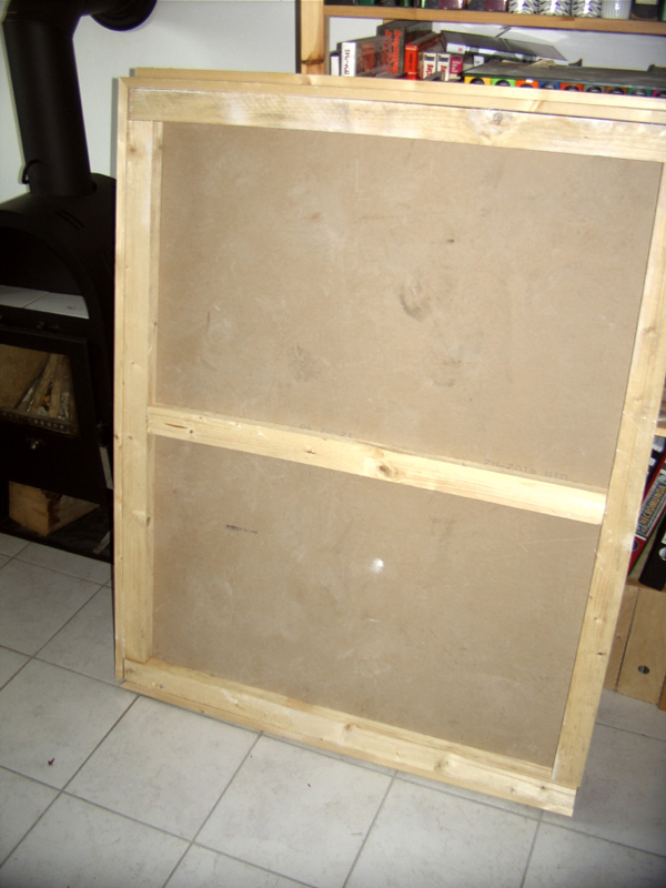

    Die Dachlatten habe ich auf Maß gesägt und mit einander verschraubt, wie auf dem Bild zu sehen. Das sollte der Platte die nötige Stabilität geben, damit sie sich nicht verzieht wenn sie gelagert wird. Darauf wurde der Gipskarton geschraubt.

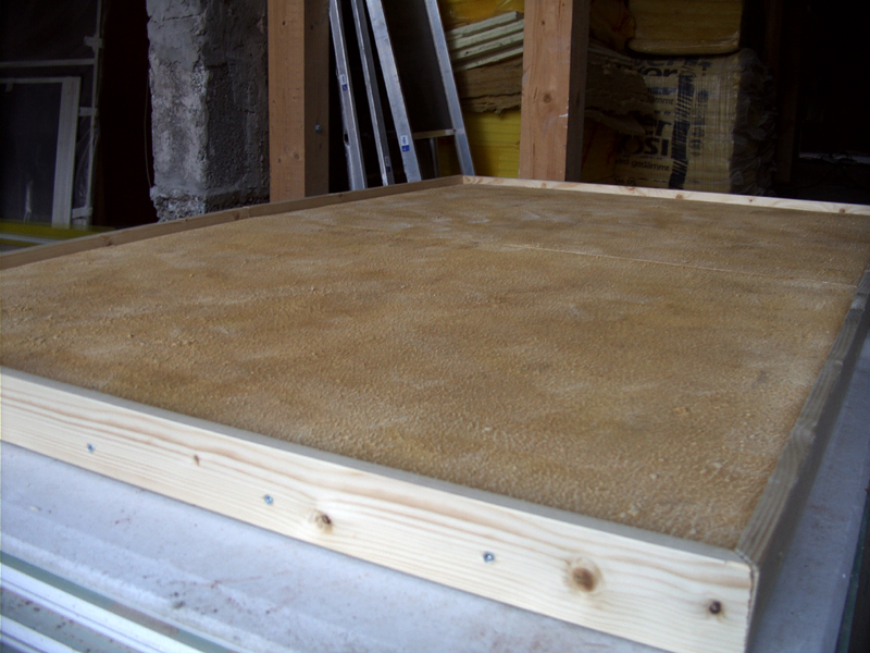

    Jetzt kommt die Oberflächengestaltung. Zuerst dachte ich Leim, Sand, abklopfen ... doch ich wählte eine schnellere Variante: Um eine Sandartige Oberfläche wie in einer Wüste zu erreichen nahm ich ein Eimer Strukturfarbe und trug diese mit einer Farbrolle auf die Platte auf. Dabei kann man die Struktur beeinflussen, indem man die Richtung des aufrollens ändert. Das Ergebnis übertraf meine Vorstellung.
    Als nächstes kam Farbe ins Spiel. Dafür hatte ich bereits verschiedene Töne mit denen ich auf Probestücken experimentierte um mein gewünschtes Ergebnis zu erzielen. Ich strich die Platte zunächst mit braunbeige an und ließ die Farbe etwas trocknen. Als nächstes bürstete ich die Platte mit Ocker danach mit weiß.
    Um die Spielplatte optisch abzuschließen habe ich eine Holzleiste am Rand angebracht. Dabei habe ich die Ecken auf 45° gestoßen.
