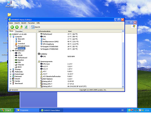

mal die temperatur gecheckt? -
Temperatur is, wie oben schon geschrieben, laut Speedfan und Everest mehr als ok.

vllt hilft das bild ja
Edit: Hab ma Prime95 gestartet un da gibts instant bluescreen und reboot.

Das Bild hilft recht wenig. Du kannst aber den reboot abschalten und dann den stop code vom bluescreen aufschreiben und hier posten.
Systemsteuerung-system-reiter erweitert und bei starten und wiederherstellen automatisch neustart durchführen haken weg machen.
