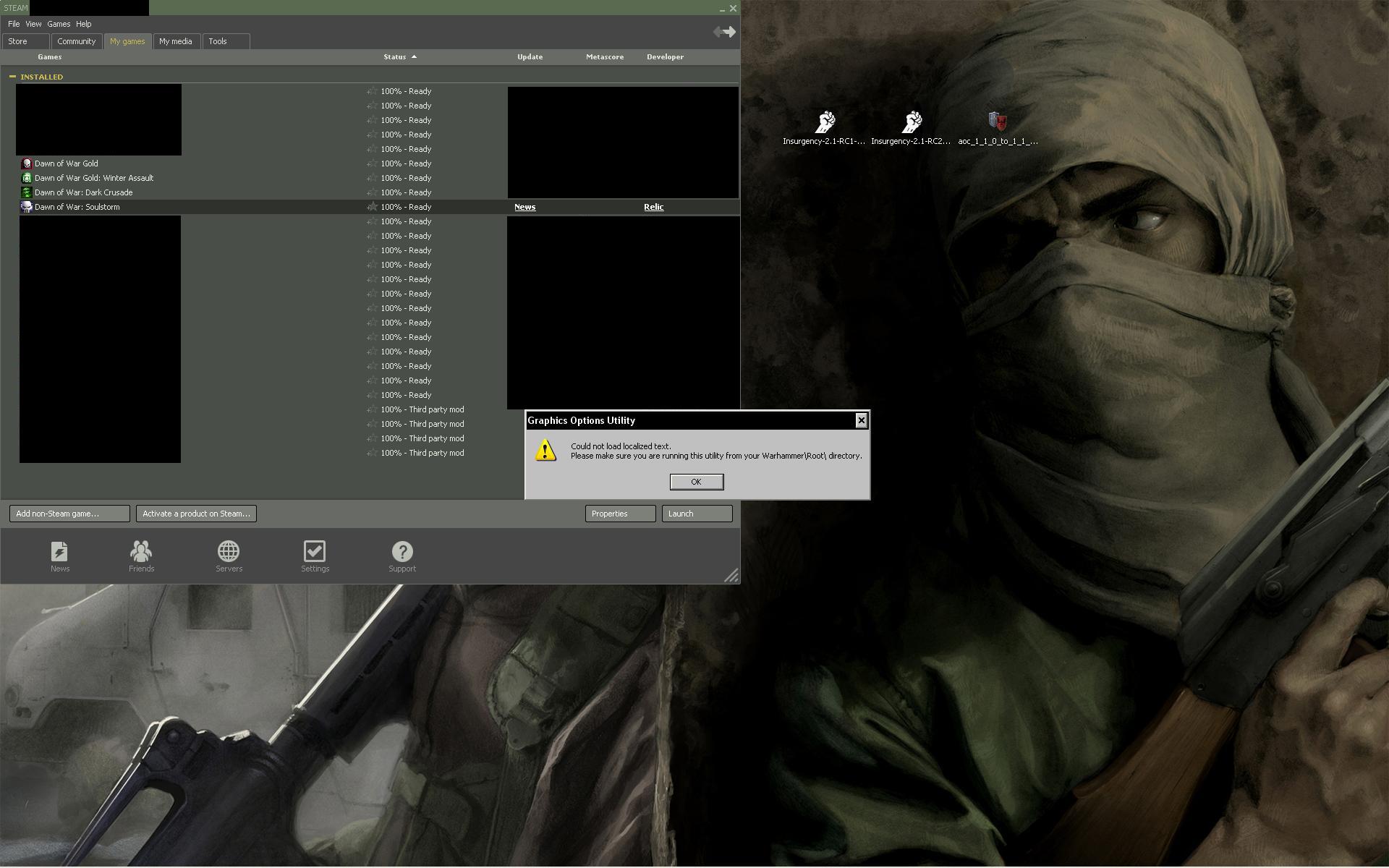

Soultstorm lasst sich nicht starten
  • also wieso der visual c++ installiert haben will, ist mir ein rätsel, aber gut.
    Ich würde auf einen Fehler in der Registry tippen oder etwas in der Richtung.
    Bei Steam gibts doch die Möglichkeit die Dateien zu verifizieren, das schon gemacht?
  • lass ich gerade durchlaufen
    ne alles in ordnung
    hab ja auch schonmal neu installiert
    der fehler kommt auch wenn ich im soulstorm ordner
    GraphicsConfig.exe oder testapp.exe starte.
    hab auch 2 log datein gefunden im ordner

  • hab das problem gelöst
    regions.ini fehlt
    hab sie mir vom kumpel geholt jetzt startet der grafiktester
    und funzt auch danach starte ich das game
    die maus bekommt ne sanduhr und dann wieder weg mehr passiert dan nicht :/
    Edited once, last by a to the z (October 3, 2008 at 3:10 PM).
