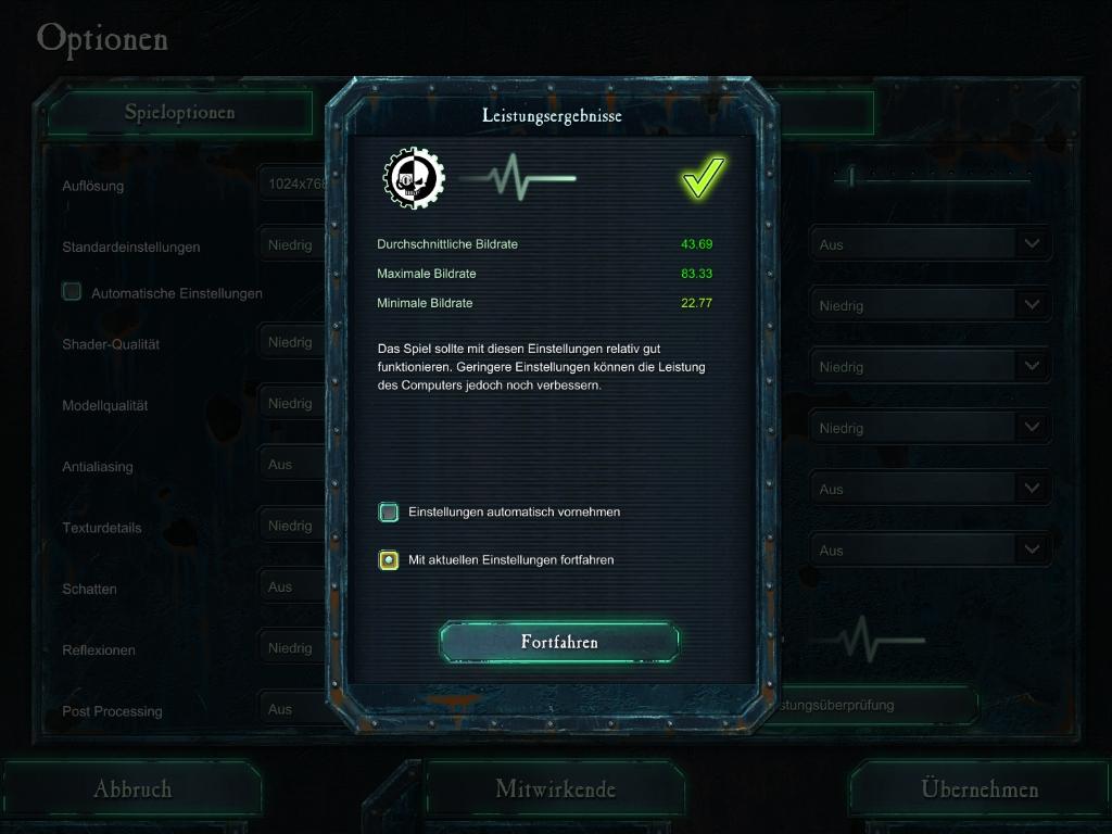

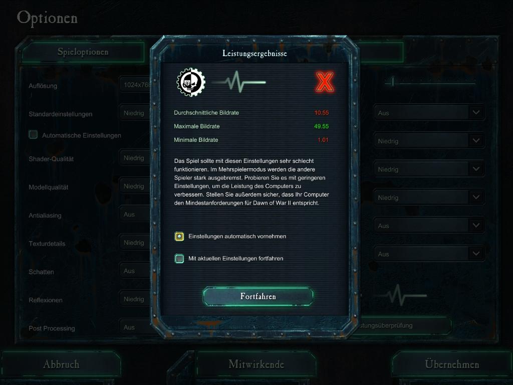

    Folgendes, DoW II hat seit Patch 1.3.x auf meinen Rechner extreme FPS einbrüche, die das spielen absolut unmöglich machen, weil sie absolut willkürlich auftreten.
    Die Leistungsüberprüfung gibt mir sogar recht, ich habe 3 mal hintereinander den Test gemacht, erst mit wenig FPS, danach sofort nochmal gemacht, ohne etwas zu ändern. (Ist schon alles so low wie es nur geht) und violá. Bombastische FPS. Zack, wiederholt, FPS wieder im Keller -_-.. (S.Bilder im Anhang)

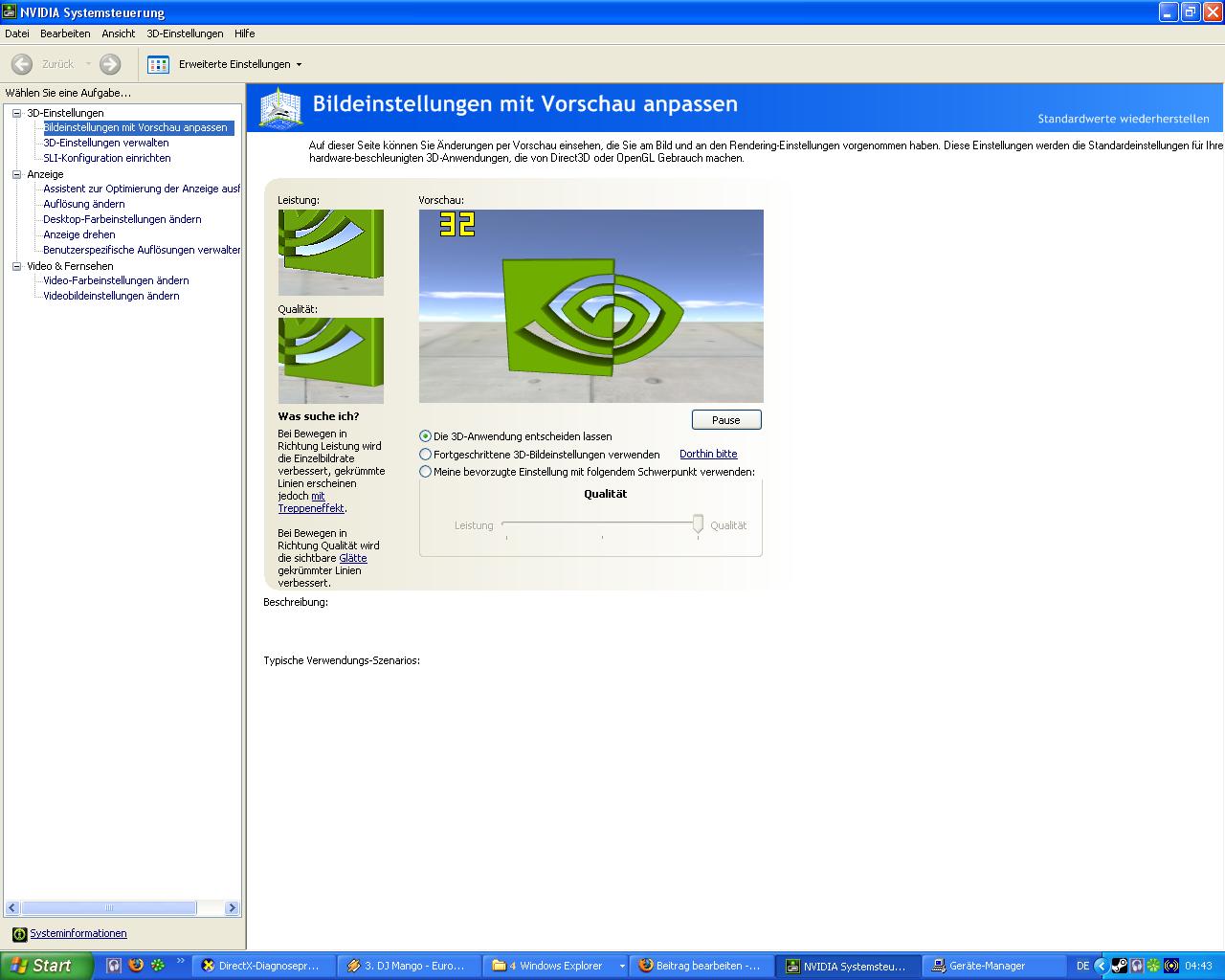

    1. Ich habe ein SLI System, wie kann ich überprüfen, ob DoW II wirklich beide Karten verwendet, wenn DoW II kein SLI verwendet, wie kann ich DoW II zwingen beide Karten zu verwenden ? Wie sollte ich sie am DoW II gerechtesten konfigurieren? Und das natürlich alles, ohne meinen Rechner in Gefahr zu bringen ;)
    Habe beim der NVIDIA Systemsteuerung schon alles Möglichkeiten ausgeschöpft, die ich mir zutraue. Und zwar :
    *1. "Die 3D-Anwendung entscheiden lassen."
    *2 "Fortgeschrittene 3D-Bildeinstellungen verwenden."
    *3 "Meine bevorzugten Einstellungen mit folgendem Schwerpunkt" : Qualität/Leistung/Ausgeglichen
    Ich gebe zu, nicht viel. Aber ich habe nicht wirklich den Durchblick bei SLI.. ;)

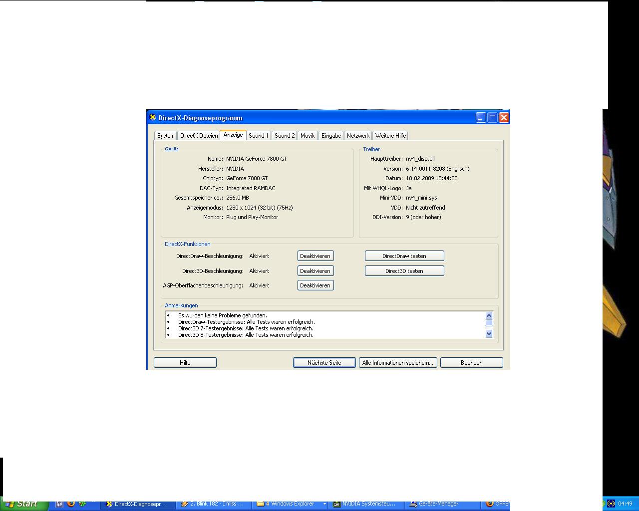

    2. DirectX-Diagnoseprogramm zeigt mir unter den Reiter "Anzeige" ebenfalls nur eine Grafikkarte an. Und somit nur einen Gesamtspeicher von ca 256 mb. (s.Bild im Anhang.)
    NVIDIA Systemsteuerung sagt mir allerdings das die Karten, beide, soweit Funktionieren und auch verwendet werden sollten.
    Jetzt weiss ich nicht ob mich eins belügt, oder es normal ist, das DxDiag nur eine Karte erkennt.

    ->>> Nvidia Systemsteuerung / 3D-Einstellung / 3D-Einstellung verwalten
    Maximale Anzahl der vorgerenderten Einzelbilder....
    Dieser Wert ist Standardmäßig auf 3, hier musst du bissel rumtesten.
    Jemand meinte das der Wert 0 bei ihm was gebracht hat - d.h. probier den mal ansonsten probier einen höheren Wert als 3 - vll 5-7.
