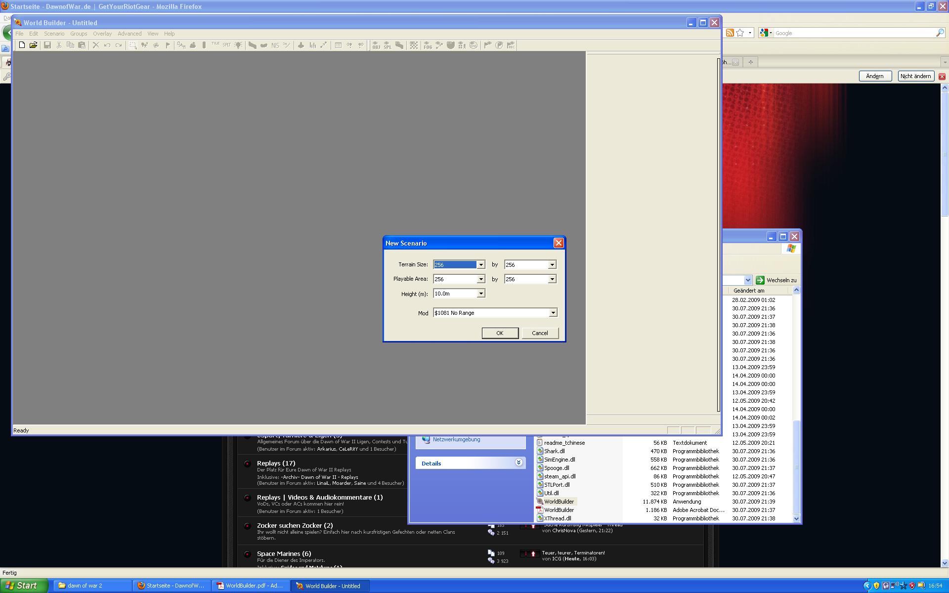

    Wenn ich auf "File -> "New" gehe kommt wie erwartet ein Fenster in dem ich Einstellen kann wie groß die Map werden soll.
    Laut Tutorial sollte ich bei "Mod", "Dawn of War 2" auswählen können. Siehe Bild vom Tut:
    Bei mir steht aber nur folgendes: $1081 No Range ( siehe anhang, sry wegen der Bildgröße ich habe keine Ahnung wie das mit Paint gemacht wird... :rolleyes: )
    Habe ich den falschen World Builder? Den von der Beta oder muss ich irgendwo noch was bestimmtes Einstellen? Werd jetzt auch noch das PDF durchlesen vll komme ich ja selber drauf :)
    Wäre trotzdem Dankbar wenn mir jemand helfen könnte.
    Gruß,
    Das J
  • Ist nichts Schlimmes. Es fehlt nur eine/zwei Zeilen in einer Textdatei.
    Überprüfe einfach in Steam die Integrität der Cashdateien von DoW2 prüfen und dann sollte eigentlich die Textdatei wieder repariert werden.
    (wie das geht steht in der FAQ die in meiner Signatur verlinkt ist)
    PS: bitte Probleme in Zukunft in Support und Technik posten.
  • Da der Worldbuilder standartmäßig auf englisch läuft muß per Text-Editor die dev_pipeline.ini geöffnet und geändert werden. Ich gehe schwer davon aus das du Dow auf deutsch laufen hast. Dementsprechend muß du dann statts "English" - "German" eingeben, datei speichern und es sollte laufen.
    Den Hinweis findest du auch nochmal in der Pdf zum Worldbuilder unter Localization.
