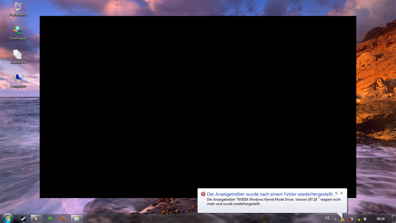

  • Jo Mahlzeit ^^
    seit neusten passiertes immer öfters
    das diese fehlermeldung kommt (siehe bild im anhang)
    es ist auch schon vorher ab und zu passiert
    aber seit dem ich den rechner neu gemacht hab passiert es immer öfter
    hab schon zig treiber versucht ( alte und aktuelle)
    vor allem was seltsam ist wenn ich metro2033 spiel passiert es nicht oO
    bei dow bekomm ich beim ladebalken immer en bluescreen
    bei hon gleich beim start
    (bei den beiden bekomm ich blue ansonsten einfach nur meldung und bildschirm krisselt)
    hab auch schon zig andere foren durchforstet und dort wurden keine lösungen aufgeführt die bei mir funktionieren
    (sprich bestimmte reg-einträge änder etc.)

  • also ich habe auch diesen fehler und habe auch schon alles durchsucht und nichts gefunden... der fehler kommt auch wenn ich z.b. ESL-TV oder so was über den Browser schaue... wenn ich denn nicht im vollbild laufen lasse sondern in dem Fenstermodus.... dann kann es auch öfters vor kommen das ich schwarzen bildschirm bekomme und alles kurz hängt.... dann geht es normal weiter und die fehlermeldung kommt unten rechts wie oben auf dem bild auch
    habe auch neue treiber und alles getestet und nichts hilft.....
