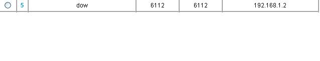

    me hat DSL modem (cablecom swiss) an diesem hängt ein router mit wlan. an diesem ist mein pc hier (xxx.xxx.xxx.2) für diesen sind die gaming ports geöffnet. auch ist dieser auf dmz gestellt, sprich sollte verdammt offen sein.
    dann hab ich ne nen laptop welcher xxx.xxx.xxx.4 hat. dann hab ich noch nen saug pc, welcher durchläuft ;) mit xxx.xxx.xxx.3, für welchen saugports geöfnet sind.
    also ich kann jedes andere game zocken , nur dow macht stress...

  • solange die ports auf dem gaming PC offen sind und nicht im Router bringt dir das nicht viel, schließlich blockt der Router die Packete für die Ports ab die im Router nicht offen sind, aber auf dem Rechner! daher lieber im Router die Ports aufmachen, die auf dem Gaming PC würde ich dennoch offen lassen. Solange der Router die Datenpackete direkt an deinen Gaming PC weiterleitet sollte das kein Problem sein. einfach bei port 6112 direkt an deinen IP weiterleiten lassen.

  • hm also jetzt blick ich nicht mehr ganz ;)
    ich hab beim routermenu die ports geöffnet. nix aufem pc.

  • okay, wenn du die Ports im Routermenu öffnest dann sind sie auf dem Router offen nicht aber auf dem PC. Wenn du auf dem GamingPC noch eine extra Firewall hast solltest du sie auch dort öffnen, ansonsten bringt das nicht viel.
    Beim öffnen der Ports auf dem Router kann man meistens auch noch angeben für welchen Rechner die Ports auf dem Router geöffnet werden, also wer die Packete empfangen möchte, da kommt deine GamingPC-IP rein. Natürlich kannst du eine feste IP verteilen. Der Router vergibt aber falls keine feste IP eingestellt ist immer automatisch eine (ohne IP geht es halt nicht!). Diese ist zwar auch bei jedem Rechnerstart dieselbe, da sie von deiner Netzwerkkarte abhängt, wird aber nicht von dir fest eingetragen, sondern vom Router. Aber das nur nebenbei. Wichitg ist das du deinen GamingPC-IP im NAT einträgst, so das er die Packete vom RouterPort 6112 an deine GamingPC-IP weiterschickt. Dort kann man angeben auf welchen Port beim GP-IP die Datenpackete ankommen sollen, wenn du keine FW hast kannst du hier auch 6112 nehmen.
    Wenn das gemacht ist melde dich noch einmal... aber die Einstellungen müssen sein, sonst wird es nicht funktionieren!
  • für TCP/UDP nehm ich mal einfach an ... :) gut .... dann ist es schon mal nicht das problem ... hmmmm, das macht die sache leider nicht einfacher ... mal schauen, was man noch verstellen könnte ...
    EDIT: der Punkt vor der Einstellung ist sicherlich dafür da um anzuzeigen ob die einstellung aktiv ist, ist sie aktiv?^^
  • ne ist nur um um zu editieren oder löschen... aktriv ist sie ;)
    naja also router und ports funzen schon (zb dl progs kann ich gut einstellen) ich denk eher es braucht noch nen anderen port oder so.. obwohl ich auch schon einmal die ports aufgemacht habe, von der anderen seite (seite 1 oder 2 glaub ich) hat aber nichts gebracht...

  • Ich hab jetzt die Lösung zu meinem Problem gefunden ... nur falls es jemanden gibt, der sich das mal anschaut und es ihm auch weiterhilft.
    Ein hilfsbereiter Mensch hat mir den folgenden Tipp gegeben und alles hat gefunzt:
    >du musst im router setup zuerst ins basic setup- dann in specific
    >application support. und da musst du
    >bei communications, games und miscellaneous alle häkchen machen- das
    >wars schon.
