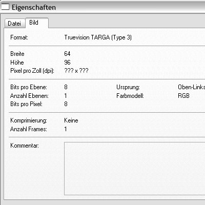

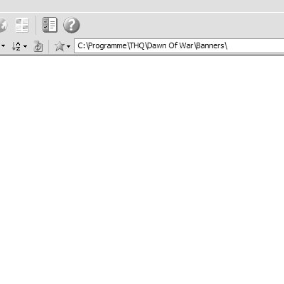

Ich habe mir nun einen Banner erstellt, jedoch wird er nicht aufgeführt.
Er IST aber 64x96 Pixel groß, eine .tga Datei UND im Banner-Ordner meines DoW-Ordners... daher mal 'ne Frage für Deppen:
Die Banner soll man im Armee-Editor offline und online als "Flaggen" auswählen können, ja? Nicht, dass man das nachher nur online sehen kann, oder man die Banner irgendwo anders findet, als beim Armee-Editor...^^

Hmm...
a) du hast das Banner in den Badge und das Badge in den Banner Ordner getan (is mir auch schonmal passiert)
b) du hast die berüchtigte RLE Kompression nicht deaktiviert, denn die kann Dawn of War garnicht leiden.Ich tippe wie immer auf zweiteres. Sag Bescheid wenn sich was getan hat.
...mh... nein.
Ich habe den Banner im Banner Ordner... und das RLE-Teil, da habe ich auch den Haken weggemacht.
hmm, *.zip mal das sach und hängs hier an, ich gugg mal was ich machen kann
...mh.. das Ding ist jetzt von 7kb auf (gezippt) 2kb runter, hat also nicht viel gebracht.. aber gut.. hier is' es:

ok, ich denke du hast da irgendwo was falsch gemacht, was genau weiss ich aber erstmal net.
fakt ist, bei mir ist das banner auch nicht im verzeichnis, in Gimpshop alerings ist es auch weiss grau und schwarz. mehr nicht. Nachdem du aber bloodwolf heisst, geh ich mal davon aus das du es acuh gerne in bunt gehabt hättest, jedenfalls sieht der bluttropfen vom kontrast her auch stark nach blutrot aus
Denke beim erstellen des Logos hast du wohl irgendwelche komplikationen gehabt.
Edit - oha.
Also, kein Plan warum, aber du hast nur eine Farbebene, nämlich grau. Kein Rot, kein Grün kein Blau.
Ich schätze mal das war weil du das original bearbeitet hast, anstatt ne neue Datei daraus zu erstellen. Ich kopier immer alles mit dem ich arbeite in eine neue Datei (STRG+N) und bearbeite da alles.
Versuchs so nochmal, speichers ohne RLE ab, und dnan sollte alles gehen.
Jaa, es geht! Muss also wirklich an der Farbe gelegen haben, vielen, vielen Dank für die Hilfe... werde jetzt noch ein wenig "Nutzungs-Spuren" einbauen und dann noch 'nen Badget passend dazu bauen (oder ich nutz einfach den Space-Wolf-Badget *g*)
