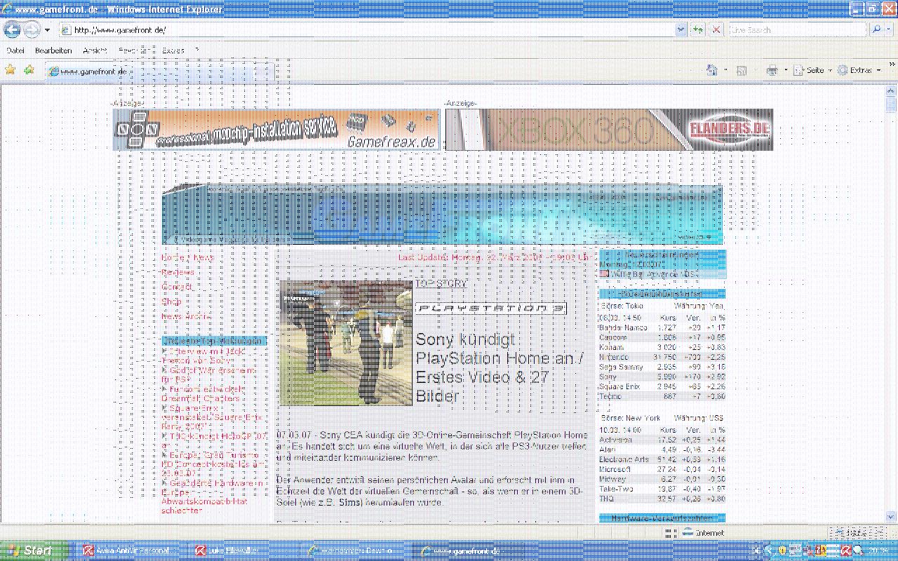

    Ich zocke DC und beim Anschauen eines Reps tritt plötzlich ein heftiger Grafikfehler auf und zwar so schlimm, dass man so gut wie nichts mehr auf dem Screen erkennen kann.
    Nachdem in zurück ins Windows gewechselt habe, war auch dort die Darstellung fehlerhaft. Auch ein Neustart hat keine Abhilfe geschaffen. Erst als ich den Laptop für ein paar Minuten ausgeschalten und vom Stromnetz getrennt hatte, konnte ich Windows wieder (grafik-)fehlerfrei starten, jedoch trat der Fehler schon nach wenigen Minuten wieder auf.
    Nach weiteren 2 Stunden Ruhepause, war der Fehler allerdings gleich schon beim Start wieder da, d.h. das auch schon beim Booten mein Display Fehler aufgewiesen hat.

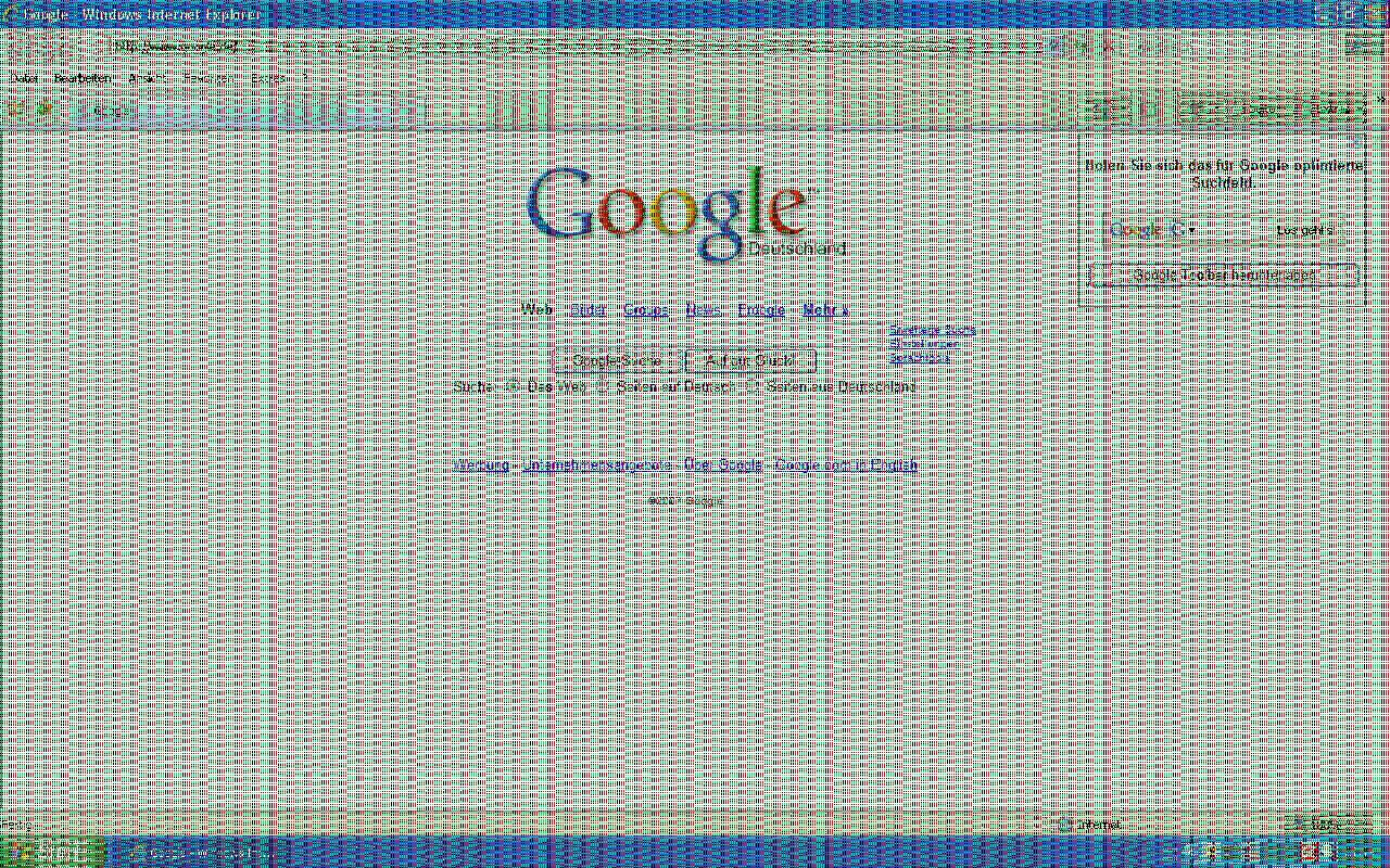

    Hier sind 2 Bilder die ich während des Fehlers machen konnte. Die Muster ändern sich übrigends bei verschiedenen Tätigkeiten.
  • Hm... Ich hätte auch auf ein Hitzeproblem getippt, aber das scheint unvermutlich, wenn er nach 2 Stunden Pause den Feher produziert.
    Drum tippe ich mal drauf, dass das Verbindungskabel zwischen Gehäuse und TFT-Panel ne MAcke mitbekommen hat, das tritt häufiger auf.
    Testen kannst Du das, indem Du mal einfach einen anderen Monitor an den Schleppi anschließt. Wenn der die gleichen ausfallerscheinungen Zeigt, ists nich das Panel oder der Weg dahin, sondern eher die Graka. Wenn der andere Moni einwandfreies Bild liefert kannst Du davon ausgehen, dass es das TFT oder die Zuleitung ist.
    EDIT : Erm, für den Fall, dass Die gezeigten Bilder ScreenShots sind, vergiss das oben genannte, dann gibt die Graka falsche Bilder aus, denn das ist ja kein "Foto" vom Bildschirm, sondern die Daten die an den Bildschirm gehen werden auf die HDD abgezweigt. Wenn DIE fehlerhaft sind, dann ist sicher die GRaka und nicht das Panel schuld.

    Sagarion: Es handelt sich bei den Pics tatsächlich um ScreenShots.
