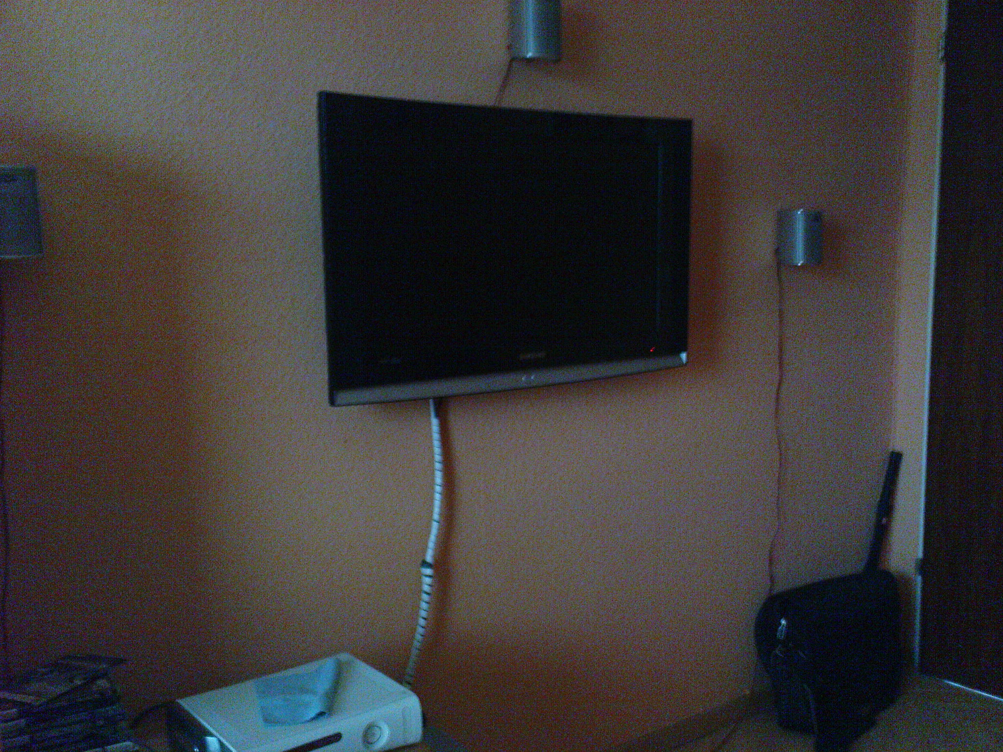

  • Also ich hab samsung Le 32 inochwas 32 Zoll 8 ms reaktionszeit kein Full hd untestützt aber alle HD auflösungen (720p,1080p und 1080i) Hat auch für die Xbox die YUV Ausgänge und sogar einen xbox game modus dem man beim fernsehn anmachen kann. Also ich bin mit dem dingen super zufrieden und mann kann den auch mal als PC monitor benutzen. Der dürfte so um die 500-600 noch kosten.
    anschlüsse : Yuv,2x HDMI,DVBT und nochnpaar^^
