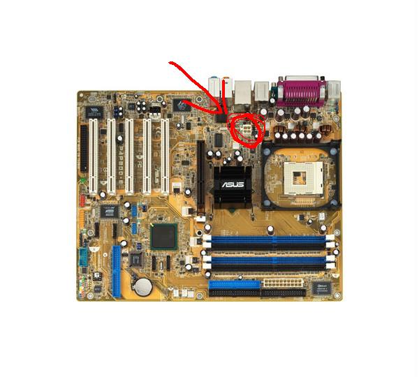

    Sonst fällt mir noch das hier ein:
    Null-Methode
  • "Null-Methode" habe ich als erstes ausprobiert, nada, CPU Fan dreht sich kurz, dann ist der Strom weg. Batterie hatte ich auch mal ausgetauscht, war auch nix. GraKa werde ich morgen mal testen (bleibt ja nichts anderes mehr), allerdings... sollte ein Rechner nicht ohne GraKa angehen und sich via Beepcode beschweren? Da du aber #2 bist mit "hatte ich auch schonmal, war die GraKa", werd ich es morgen mal ausprobieren und hoffen. :/
