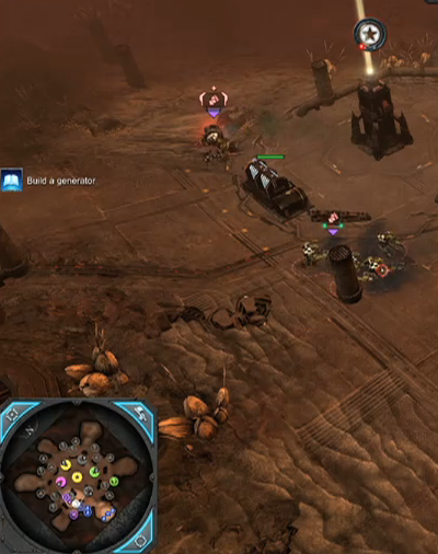

    persönlich bin ich ja ganz heiß auf den neuen Modus, und überlege mir gerade wie man eine solche Map aufbauen sollte. Zum Glück ist in den neueren Videos die FFA-Version von Calderis Refinery zu sehen, das sollte eine gute Orientierungshilfe geben. Hier zwei Minimapshots aus dem Preview, und die derzeitige 3v3 Version zum Vergleich:
    VPs grün, Energie blau, Anforderung orange, Basen dicker grauer Punkt. In der bearbeiten Version ist nicht zu erkennen, dass nur die äußeren VPs zerstörbar sind, beim mittleren fehlt dazu das Objekt.

  • Sieht in den Videos danach aus. Neben jedem VP ist so ein Generatordingens mit eigener HP-Leiste, und auf der Minimap sieht man nahe bei den äußeren VPs immer ein kleines graues Kästchen. Denke mit der Vermutung, dass man den VP über dieses Objekt deaktiviert, lehne ich mich nicht zu weit ausm Fenster ;)
    Eine interessante Frage wäre noch, wie Tyras soetwas wieder reparieren. Hier noch ein Beispielbild:

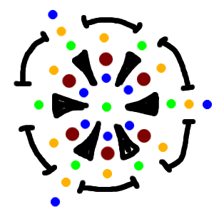

    Erstes Konzept, Layout inspiriert von DoW1 Maps. Jede Ressource kann sofort ins Visier von 2 Spielern geraten, nur der mittlere VP unzerstörbar. Durchlässe zum Außenring nur durch Basen, ob man die schwarzen Barrieren breit genug macht um Sprünge zu verhindern ist fraglich. Innerer Kreis würde sich vermutlich an Calderis Refinery orientieren.
    Problematik: Geschütze müssen nach zwei Seiten sichern, weites Vorstoßen im Außenring wegen automatischem Rückzugsweg problematisch. Für 2v2v2, im Außenring besser Energie oder Req zwischen zwei verbündeten Spielern... Kommentare?

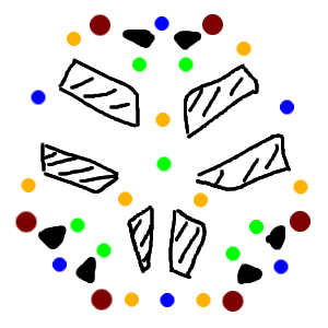

  • Aufgrund der überwältigenden Resonanz habe ich noch 2 weitere Gedanken skizziert ;)
    Ähnelt stark an dem ersten geposteten Konzept. Neben dem unzerstörbaren VP bietet die Mitte die Option, dem Spieler der Wahl die Heimenergie zusammenzuschießen. Die Ressourcenaufteilung außen ordnet die ersten Konflikte etwas, da man sich wohl zum VP mit der Energie orientieren wird. Man könnte jedoch noch die Anforderung vor den Basen in Richtung des "leeren" VPs verschieben, um dem etwas entgegenzuwirken.
    Das ist noch ein sehr grober Entwurf, zudem stimmen die Proportionen nicht. Die Idee dahinter ist, das FFA zuerst in 3 direkte Duelle zu unterteilen. Wenn sich ein Spieler dort durchsetzen kann, hat er 2 VPs für sich, was natürlich die restlichen Spieler zum Handeln zwingt. Gedanklich gefällt mir das recht gut, aber mit der ersten Skizze bin ich noch nicht zufrieden. Vorschläge vor allem hier willkommen :)

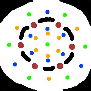

  • Letztes Konzept mal im WorldBuilder verbessert. Hoffe ich zumindest. Ja BanaB, exzessive Symmetrie :omg:
    Maße sind von Calderis Refinery (aktuelle Version) übernommen, hoffe die Dimensionen hauen hin. Größe der zweiten FFA Map "Judgement of Carrion" wäre natürlich hilfreich gewesen.
