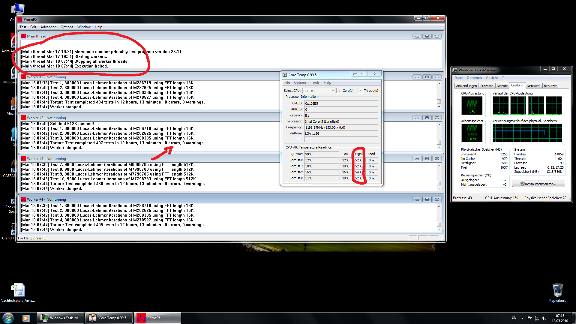

    Starte Prime95 Test und mache während der Test läuft wieder 2 Screenshots von den gleichen Reitern.

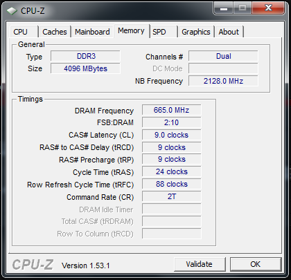

    Wenn die Probleme weiterhin bestehen haben wir noch die Möglichkeiten (was erstmal den RAM angeht) die Spannung geringfügig zu erhöhen und das Command Timing auf 2T zu stellen.

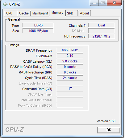

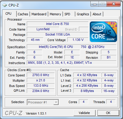

  • Habe im BIOS unter DRAM Voltage auf 1.601V erhöht, aber laut CPU-Z sind die Riegel immernoch bei 1.5V:
    Das mit dem auf 9-9-9-24 einstellen versteh ich nich ganz.
    Die Timings sind doch laut CPU-Z und laut BIOS bereits auf 9-9-9-24 oder bin ich da falsch?

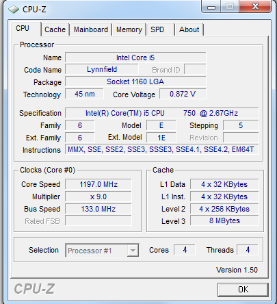

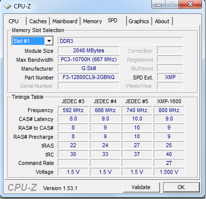

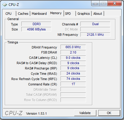

  • Das SPD bei CPU-Z zeigt dir nur eine Tabelle mit vorgespeicherten Werten an, die der Hersteller im RAM hinterlegt hat.
    Die anliegenden Werte siehst du im Reiter Memory (sofern das richtig rausliest).
    Die Spannung hast du schon mal erhöht, nun teste mal ausführlich ob das Problem weiter besteht.
    -den RAM im BIOS auf 1600MHz 9-9-9-24 gestellt
    Die Timings stehen schon richtig, aber nicht die Taktfrequenz, denn diese ist bei dir 1333MHz. Lasse das jetzt aber mal so und teste die momentane Konfi.
    Ach ja, ich brauche einen Screenshot vom Reiter "CPU" wenn du einen Primetest durchführst.
    Ja das Problem ist immernoch das selbe.

    Ist es bei dem Prime95 Test eigentlich wichtig, welche Einstellung man verwendet?
    Also ich meine ob man:
    "Small FFT´s"
    "In-place large FFT´s"
    oder
    "Blend"
    benutzt?
    *Edit*
    Hab jetzt mal "Blend" genommen als ich den Screenshot gemacht hab:
