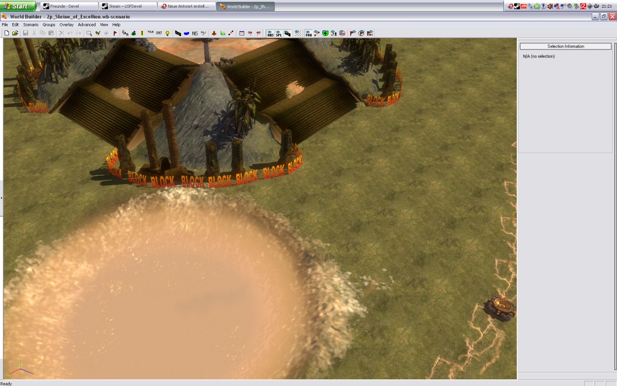

  • Hallo zusammen
    ok der Thread ist schon rund zwei Jahre alt aber ich hoffe man kann ihn dennoch für kleine Probleme mit dem WB nutzen.
    Ich wollte gerade ein wenig damit arbeiten aber gleich beim Setzen der ersten Startpunkte gibt es Probleme. Unter dem Menüpunkt Current sollte man die Startpunkte den Playern zuweiosen können. Aber dieses Feld bleibt Grau.
    Hat jemand eine Lösung parat?
  • Uff, "Current" sollte eigentlich nur deaktiviert sein, wenn kein Objekt ausgewählt ist, oder es sich um ein Objekt handelt was keinem Spieler zugeordnet werden kann (wie Zierobjekte). Bin nicht sicher ob ich das hier auf dem Laptop zum Laufen bekomme, daher bitte ich dich selbst ein wenig rumzuprobieren, ob es bei der Zugehörigkeit ein generelles Problem gibt oder sich das nur auf bestimmte Objekte beschränkt.
