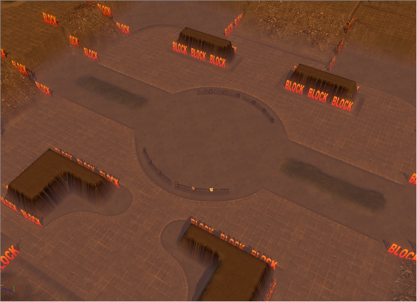

was genau kann ich mit diesen block gegenstenden machen ist das zum blocken der geh wege oder zumblocken der schüsse??
Alle blockieren Bewegungen, nur ein spezieller hält zusätzlich Schüsse ab.

Objects -> ebps -> world_objects -> gameplay -> move_shot_blockers
